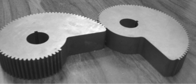

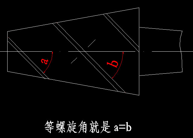

客户要制造一种铣刀,该铣刀的特点是:等螺旋角.

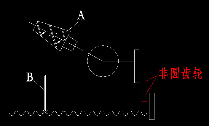

技术要点是: 铣刀坯A旋转的角速度不等,丝杠B(加工的刀)匀速
要完成这样的运动,采用数控铣当然可以,但加工效率比较低,成本也高.
而采用非圆齿轮方式只需要在普通铣床上就可以实现,也正好弥补了上面的不足.
本设计及制造已于07年实际使用.

呵呵,非封闭的非圆齿轮相对来说要好设计些。
