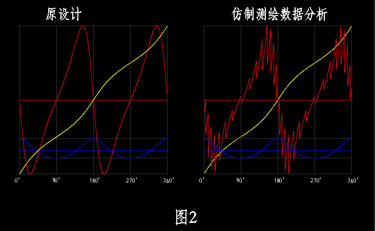

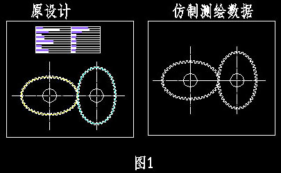

这在我们的预料中,现将两种情况用图的方式加以比较说明.
图1是"原设计","仿制测绘数据"基本情况,外形看起来相差无几.
图2是"原设计","仿制测绘设计"的运动曲线图
黄线: 转度曲线(基本没差别)
蓝线: 传动比(看上去也差不多)
红线: 角加速度(振动问题就出在这里)
发表于 2009-2-24 16:58 | 显示全部楼层
这个是加工问题而不是设计问题.

椭圆齿轮应该算得上是标准的非圆齿了,可以用标准的函数修正一下,能做出来“外形看起来相差无几”,说明它的节曲线是对的。问题是它的齿形不对,所以啮合会有噪音。
当然我不知它是用什么方法做的,如果是线切,那么确实是设计的问题,齿形是直接测绘的而不是由程度算出来的。
如果是数插,那么应该不会有问题,齿形是自然范成的,进给必须有节曲线数据,这个不可能用测绘值,必须要运算求得。

4楼讲的很好
如果是数插做出来的齿轮,由于其渐开线齿形的故有优点和特性,齿轮是不会出现齿轮的齿形问题的。
不过,如果您的渐开线齿形是正确的,并且齿轮的各部曲率是对的,那么齿轮的啮合问题就是其他的地方出现的,也就是说,不在于制齿方面的问题。
如果是线切割制的齿形,那就需要研究以下齿轮的相关的造型尺寸了
 楼主| 发表于 2009-6-6 10:05 | 显示全部楼层
6楼和4楼都提到了插齿.
插齿机加工圆齿轮没有问题!
可是否知道现在用数控插齿机加工非圆(椭圆)齿轮的运动方式?
目前的方式加工非圆(椭圆)齿轮,本身在理论上就存在误差,其原因在于退刀方式,有兴趣的可以看看吴序堂老师写的书.
如果是K系数(偏心率)大于0.33的椭圆齿轮,能插出来吗??
