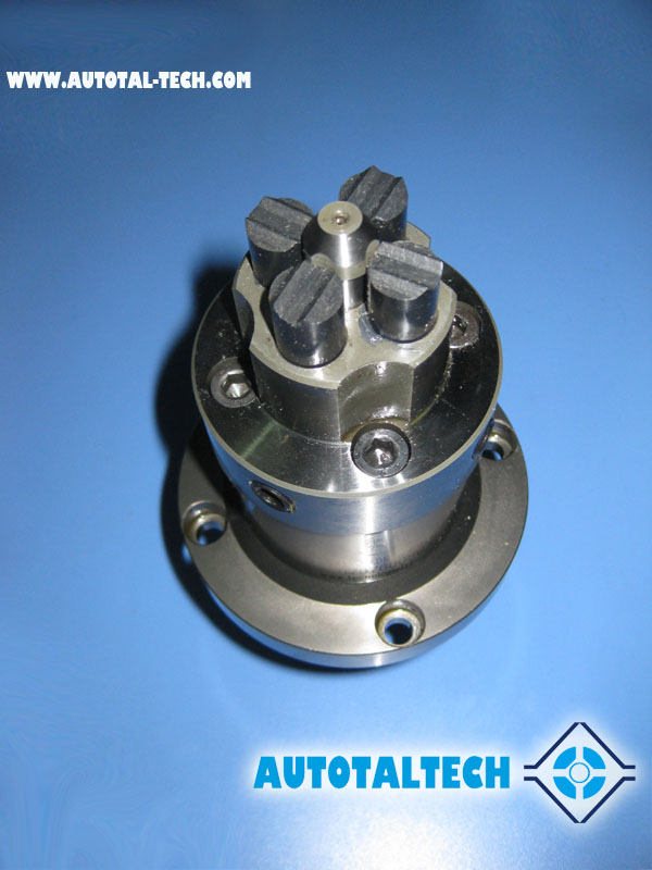

滚齿用端面驱动顶尖
滚齿用端面驱动顶尖分为两种,一种为活动齿型,一种为固定齿型。主轴端使用端面驱动顶尖并配备支座,尾座安装活顶尖,一次装夹完成齿轮整个外圆滚齿,加工后工件同轴误差保证0.02左右。
活动齿滚齿用端面驱动顶尖,中心顶尖和驱动爪可拔出,实现快速更换。其规格型号和车削用端面驱动顶尖一致:
机械式6/30, 夹持6-30的工件;
机械式12/50,夹持12-50的工件;
机械式15/55,夹持15-55的工件
机械式20/70,夹持20-70的工件
机械式45/120, 夹持45-120的工件;
机械式100/220, 夹持100-220的工件;
机械式180/300, 夹持180-300的工件。
固定齿型滚齿用端面驱动顶尖,驱动爪不可换,其标准规格为:
固定齿式15/55,夹持6-30的工件;
固定齿式20/70,夹持20-70的工件;
固定齿式45/150,夹持45-150的工件;
更大规格可根据用户需求订制。
以上产品广泛应用于:重庆第二机床、南京第二机床。
端面驱动顶尖用于滚齿
端面驱动顶尖用于滚齿
滚齿用活动齿端面驱动顶尖
滚齿用活动齿端面驱动顶尖
滚齿用固定齿端面驱动顶尖
滚齿用固定齿端面驱动顶尖

下端面用端面顶尖,上端用液压顶尖,滚齿分两刀加工,减低第一刀的线速和轴向进给,可以实现轴的加工,模数3.75也不大,分两刀来减少切削力,可以实现。
发表于 2022-2-26 16:48 | 显示全部楼层
螺旋角37.5,端驱可能有点悬,还是一次多做几件,滚完齿再切开稳当点
发表于 2022-2-27 07:50 | 显示全部楼层
断面驱动顶尖,六棱的。我们长年加工模数4,螺旋角15°的齿轮轴,没问题的。
发表于 2022-3-25 21:08 | 显示全部楼层
端驱夹具可以解决
