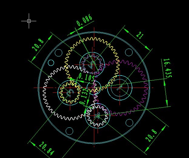

附件为一齿轮箱的配合图,四级减速齿轮的具体参数分别为:
1.第一级:4号斜齿轮(图中未画)与电机端出轴配合参数分别为(1)m=0.5,z=9,压力角20度,螺旋角34度(右旋),公法线长W3=3.91(-0.03,-0.06);HRC38~42(2)m=0.5,z=45,压力角20度,螺旋角34度(左旋),x=+0.106,公法线长W9=13.13(-0.01,-0.02);HRC45~50
2.第二级:4号直齿轮和3号直齿轮(1)m=0.7,z=15,x=+0.3,W3=5.46(-0.01,-0.02)HRC45~50
                                                     (2)m=0.7,z=43,x=+0.20,W6=11.93(-0.01,-0.02)HRC50~55;
3.第三级:3号直齿轮和2号直齿轮(1)m=0.7,z=15,x=+0.3,W3=5.46(-0.01,-0.02)HRC45~50
                                                     (2)m=0.7,z=43,x=+0.35,W6=11.93(-0.01,-0.02)HRC50~55;
3.第四级:2号直齿轮和1号直齿轮(1)m=0.8,z=13,x=+0.35,W3=6.25(-0.01,-0.02)HRC45~50
                                                     (2)m=0.8,z=38,x=+0.32,W5=11.2(-0.01,-0.02)HRC50~55。

齿轮箱一边噪音大一边噪音小?具体什么原因(油脂的原因已经排除)?

这个肯定是加工和安装原因造成的了!

参照我们公司经验看,
1,轴齿的硬度比齿片硬度要高5-10°,楼主设计的都是轴齿硬度HRC45~50°,齿片硬度HRC50~55°造成轴齿不耐用,噪音也会大,
2,电机齿轮和第一级双联齿齿片因为扭矩小,需要选用消音好的材料,也降低硬度,会降低部分噪音。
其他的原因很多,齿形,设计误差,加工误差,装配误差,累计多了就噪音大了,逐个排除。如果马达扭矩比较大,在选用油脂方面可以加5%的阻尼油,可以增加齿轮啮合时油脂的附着性,消音效果也非常好。

谢谢您提供的经验!还有一个问题:阻尼油用的哪个公司的?什么品种?

我们公司采用的润滑脂都是东莞博高太平洋石油有限公司的。你可以联系何先生13827259533.
不过添加润滑脂调配好才能使用,你可以让他们给你调样品测试。注意一下,添加之后,电机的电流会加大。
