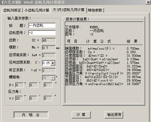

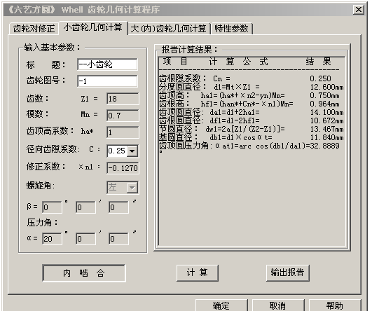

这是我用六艺方圆设计的一个内啮合齿轮,设计是否合理,
肯请高手指点?

齿轮计算软件内容
上述内齿轮计算软件缺少一些必需的内容.如中心距,滑动率,压比系数等影响齿轮啮合质量的因素.
上例中小齿轮滑动率约11.9.压比系数约5.8,一般正常值控制在<1,或稍大于1.
