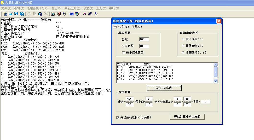

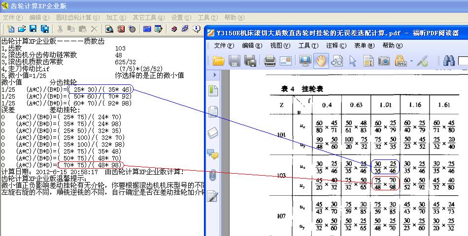

无误差?就是差动挂轮计算无误差,计算误差值为零

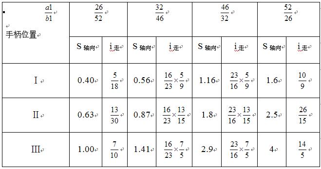

如图挂轮26、46都有13、23的因子,如果想要差动挂轮计算无误差,必须尽量想办法去掉他。有啦这个真的不错!哈哈不用再选微小值啦
其实26、32、46、52这4个挂轮虽然是m2,其实是走刀挂轮,本来Y3150E分齿和差动挂轮一般不选择者4个挂轮。
1,无误差,解决的方法一个用牛爷提供的这个好东东。
2,可以改变走刀挂轮,两个齿轮齿数加起来为78,比如1的走刀挂轮,我们也可以挂(24/54),当然要看有没有54的挂轮,而i走=(7/5)*(24/54),看看第一图
3,还有种方法那就是编程,算出(-1/5~-1/80)和(1/5~1/80)的哪些值合适。如103

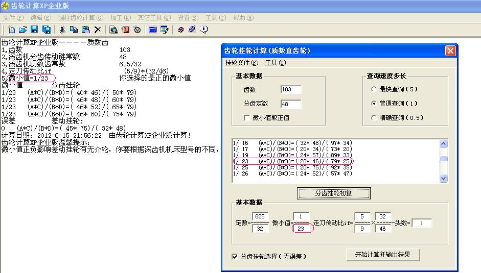

齿轮计算XP企业版----质数齿
1,齿数                           103
2,滚齿机分齿传动链常数           48
微小值(1/A)        挂轮
1/ 5   (A*C)/(B*D)=( 20* 23)/( 43* 23)
1/ 7   (A*C)/(B*D)=( 24* 70)/( 95* 38)
1/ 8   (A*C)/(B*D)=( 20* 32)/( 55* 25)
1/ 9   (A*C)/(B*D)=( 24* 45)/( 58* 40)
1/ 13   (A*C)/(B*D)=( 24* 26)/( 67* 20)
1/ 14   (A*C)/(B*D)=( 32* 35)/( 37* 65)
1/ 14.5   (A*C)/(B*D)=( 48* 58)/( 61* 98)
1/ 15.5   (A*C)/(B*D)=( 24* 62)/( 71* 45)
1/ 16   (A*C)/(B*D)=( 32* 48)/( 97* 34)
1/ 17   (A*C)/(B*D)=( 20* 34)/( 73* 20)
1/ 18.5   (A*C)/(B*D)=( 32* 37)/( 41* 62)
1/ 19   (A*C)/(B*D)=( 24* 57)/( 89* 33)
1/ 20.5   (A*C)/(B*D)=( 41* 48)/( 65* 65)
1/ 23   (A*C)/(B*D)=( 20* 46)/( 79* 25)
1/ 25   (A*C)/(B*D)=( 20* 75)/( 92* 35)
1/ 26   (A*C)/(B*D)=( 24* 52)/( 57* 47)
1/ 29   (A*C)/(B*D)=( 20* 58)/( 83* 30)
1/ 33   (A*C)/(B*D)=( 24* 33)/( 34* 50)
1/ 38   (A*C)/(B*D)=( 32* 38)/( 45* 58)
1/ 41   (A*C)/(B*D)=( 20* 41)/( 55* 32)
1/ 45   (A*C)/(B*D)=( 24* 45)/( 61* 38)
1/ 53   (A*C)/(B*D)=( 20* 53)/( 65* 35)
1/ 65   (A*C)/(B*D)=( 25* 52)/( 62* 45)
1/ 71   (A*C)/(B*D)=( 32* 71)/( 92* 53)
1/ 73   (A*C)/(B*D)=( 24* 73)/( 80* 47)
1/ 80   (A*C)/(B*D)=( 32* 40)/( 41* 67)
-1/ 5.5   (A*C)/(B*D)=( 32* 55)/( 58* 65)
-1/ 7   (A*C)/(B*D)=( 20* 35)/( 50* 30)
-1/ 8.5   (A*C)/(B*D)=( 24* 34)/( 53* 33)
-1/ 9.5   (A*C)/(B*D)=( 24* 38)/( 85* 23)
-1/ 10   (A*C)/(B*D)=( 20* 80)/( 98* 35)
-1/ 12   (A*C)/(B*D)=( 24* 48)/( 65* 38)
-1/ 12.5   (A*C)/(B*D)=( 30* 80)/( 83* 62)
-1/ 16   (A*C)/(B*D)=( 32* 40)/( 45* 61)
-1/ 16.5   (A*C)/(B*D)=( 33* 48)/( 79* 43)
-1/ 17   (A*C)/(B*D)=( 24* 34)/( 35* 50)
-1/ 20   (A*C)/(B*D)=( 32* 60)/( 71* 58)
-1/ 23   (A*C)/(B*D)=( 23* 24)/( 32* 37)
-1/ 25   (A*C)/(B*D)=( 20* 40)/( 52* 33)
-1/ 29.5   (A*C)/(B*D)=( 32* 59)/( 90* 45)
-1/ 31   (A*C)/(B*D)=( 20* 62)/( 70* 38)
-1/ 32.5   (A*C)/(B*D)=( 20* 52)/( 97* 23)
-1/ 35   (A*C)/(B*D)=( 24* 35)/( 53* 34)
-1/ 43   (A*C)/(B*D)=( 20* 43)/( 45* 41)
-1/ 47   (A*C)/(B*D)=( 30* 47)/( 55* 55)
-1/ 55   (A*C)/(B*D)=( 20* 33)/( 59* 24)
-1/ 59   (A*C)/(B*D)=( 48* 59)/( 62* 98)
-1/ 67   (A*C)/(B*D)=( 24* 67)/( 75* 46)
比如我们选择看看有没有微小值1/23,然后根据公式,感觉应该选择1.16的走刀
手动计算一下
误差          差动挂轮:
0   (A*C)/(B*D)=( 45* 75)/( 32* 48)
