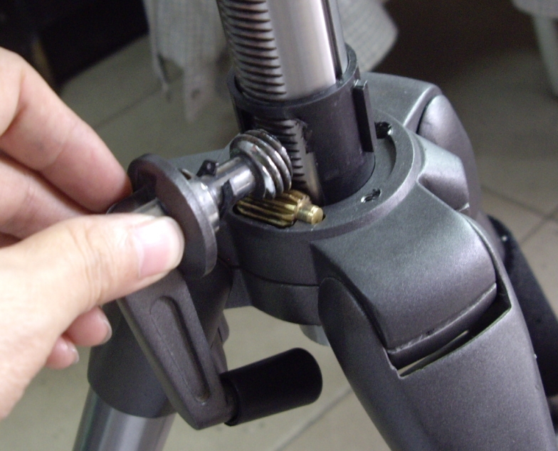

ZA蜗杆与直齿轮啮合的动画

跟我正想做的一个升降结构类似啊,请教一下,蜗杆的轴线与齿轮轴线的角度是不是与升角有关啊。
另外,加工这样的蜗杆与齿轮关键是哪几个参数呢,谢谢!

回复 13# norye
    请教一下,因为这种机构不符合啮合原理,所以只能够用在低转速上面,这样理解可以吗?
发表于 2010-6-2 11:24 | 显示全部楼层
蜗杆和直齿啮合似乎不合啮合原理。这应该是一种工程上的近似方法。
我的理解是这样子:
蜗杆和蜗轮啮合,去掉喉圆的蜗轮近似与斜齿轮,这时可以称之为蜗杆斜齿轮啮合,当导程角很小,及斜齿轮螺旋角很小的时候,斜齿变得“不斜了”,可以近似用直齿来代替,只要适当的调整齿厚偏差,用在低速机构上可以实现交错轴的传动。
  这样子做有几点好处:①降低了制造成本,毕竟蜗轮或者是斜齿的加工成本要高于直齿;②结构简单③多用于要求不高的产品上。
发表于 2010-6-10 20:40 | 显示全部楼层
回复 16# mrmrw 的帖子
    蜗杆与直齿轮啮合,首先啮合区是严重的对角接触,当然磨损后仍然是对角接触,不会有蜗杆与斜齿轮啮合经磨合后基本可以得到较好的啮合区。这样的接触不能传递较大的功率,只能作为传动中“能转”而已,在切纸机械中一定是小功率的,仅要保证“能转”就行,这样也就谈不上什么正确啮合了。仅要保证模数与压力角相等,而这也不容易做到,因为蜗杆的定义模数是在轴剖面上,依此推广,直齿轮也能与螺旋角不大的斜齿轮进行平行轴的转动,直齿锥齿轮也能与螺旋锥齿轮转动,只要一个取较短的齿宽就行。所以这种方法并不属于技术探讨的范围。因为没有理论可以依据的。
