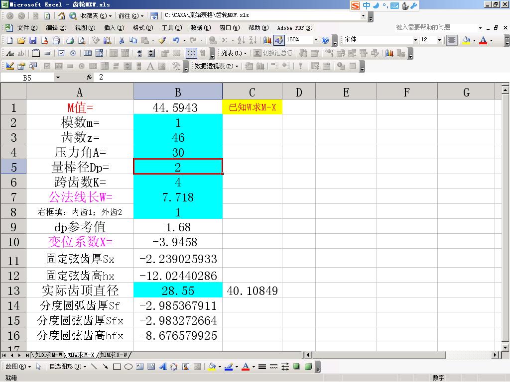

有办法,节园棒中心距俗称M值,公法线应该叫Wk,二者是一回事,同时受制于变为系数x。有公式可以用的,给你一个小程序自己算吧!直接在背景位蓝色的框内填写相应的数值级可以自动计算出要求的值。

 楼主| 发表于 2008-11-14 13:38 | 显示全部楼层
版主,太感谢您的回复了。
测量的和M值还不一样。是和公法线跨测齿数一样的地方,测量的节圆棒距离,并不是M值。
我传附件您帮我再看一下,谢谢了。
