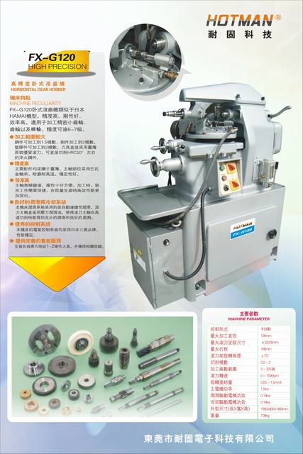

发表于 2011-12-2 13:03 | 显示全部楼层
哈特曼FX-G120型可以,你的要求全符合,新机价格约十三万左右。电话是076982173918,叶先生13829227375,你打下试试,我们用来做齿轴最少三齿的很好用
