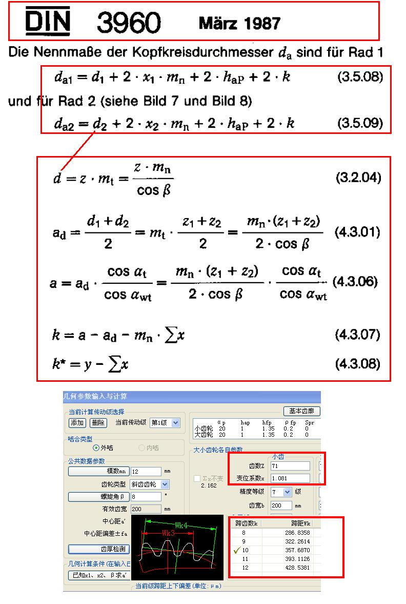

若您的齿顶圆直径给的没错的话,变位系数Xn=1.081037843;公法线=286.8361391,跨齿数=8。

变位系数Xn=1.081;公法线=322.2614,跨齿数=9。

da  受很多因素制约, 给出 da 是个不定因素 。
先将 DIN 3960-1987 相应计算公式给出。
如果按照 x 1.081 也可以计算出来
发表于 2008-7-31 13:26 | 显示全部楼层
由于受量具限制,可考虑测量固定弦齿厚和固定弦齿高
