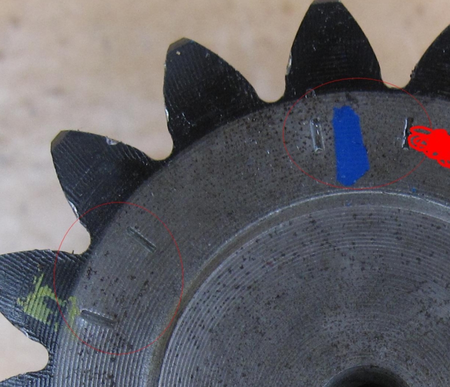

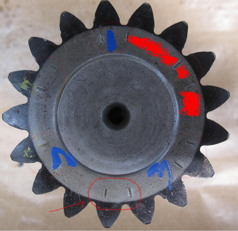

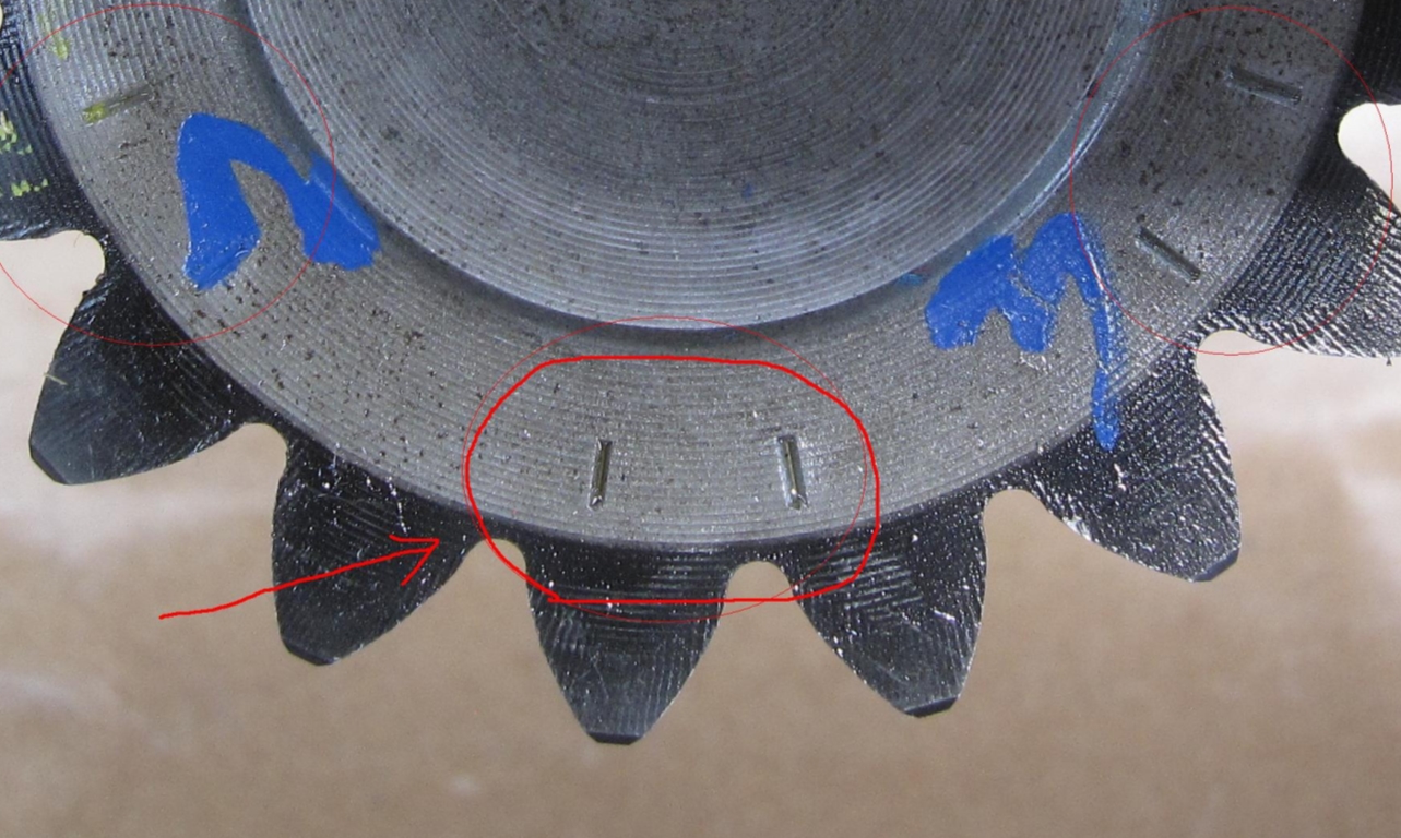

如题,这个零件是行星轮系的中心轮,从下面的图片可以看到在其端面规律分布了一些细小的槽,特别想知道这些小槽的作用,希望懂的朋友不吝赐教,真的十分感谢!
整体: 1.jpg
细节1: 2.jpg
细节2: 3.jpg
发表于 2011-10-26 14:59 | 显示全部楼层
滚齿或磨齿时的工装驱动旋转时用的,因为中心没有通孔,两端又都不好装夹,这样可以不使用加长余头,节省材料,降低成本。
我想是如此。
高见,是夹具在生产过程中造成的,不影响使用性能,又节省了材料。  发表于 2011-11-14 22:39

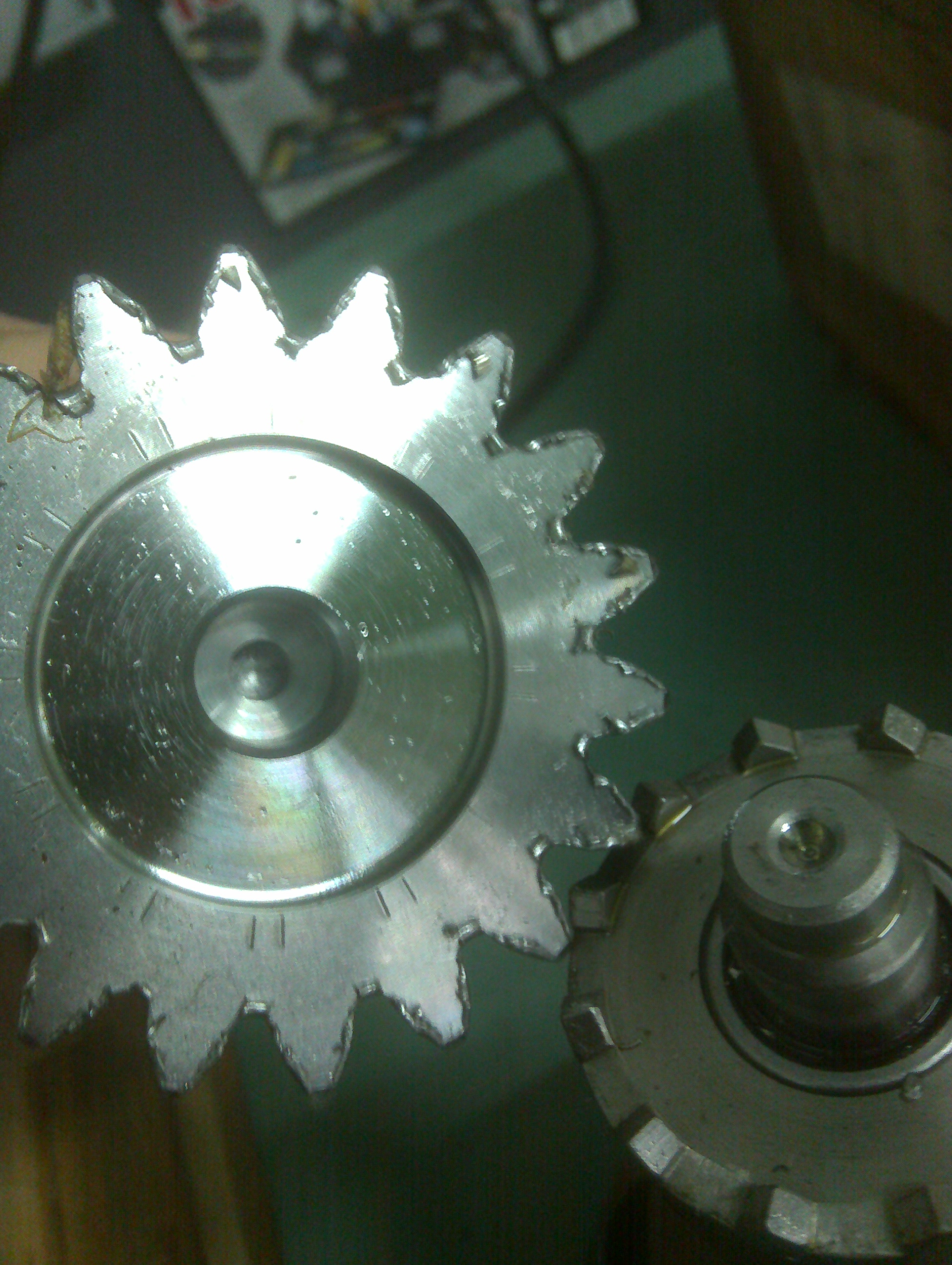

发表于 2011-10-26 15:41 | 显示全部楼层
呵呵,这些是产品定位夹具造成是。详见我 IMAG0232.jpg 的图片

 楼主| 发表于 2011-10-26 15:44 | 显示全部楼层
回复 nedlovell 的帖子
图很详细,谢谢
