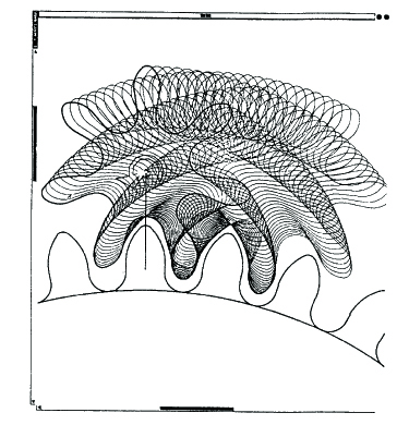

这个图是用什么软件画出来的
发表于 2011-10-24 09:21 | 显示全部楼层
什么也没有,什么软件都可以画出来
发表于 2011-10-24 09:56 | 显示全部楼层
就是个展成图嘛。Sn3就可以画,不过你这个好象是非渐开线的。
 楼主| 发表于 2011-10-24 16:59 | 显示全部楼层
是的,我这个是仪表齿轮用圆弧齿。齿形是几何作图的,用什么软件可以根据齿形图画这个展成图呢?
