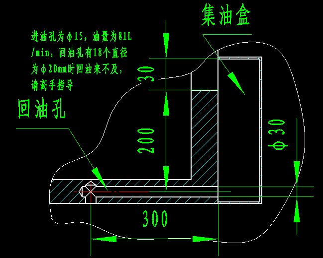

       现在我遇到一个很棘手的问题,我们公司生产了一台立磨减速机,图纸是前人设计的,现在发货给客户了,客户在进油一分钟后出现漏油现象,回油来不及,直接就漫出来了。由于结构比较紧凑,回油孔都设置在上箱体上,油从上箱体回道下箱体再最终回油,目前回油孔数目为18个,直径为20mm,进油孔直径为15mm,客户进油量为81L/min。回油位置相关尺寸如图所示,请高手指导,怎么计算回油孔的直径,回油孔最多可增加到23个,直径最大可为30mm。请高手指导一下,可否提供相关计算过程或相关书籍,不甚感谢! QQ截图未命名.gif

抱歉說句外行話...
我想也毋須計算,在不影響強度的前提下,您恐怕也只能加到最大数量與最大孔徑...
如果有效,解決您的問題,如果無效,那在這個設計下回油問題恐怕已經無觧,找到計算方式也无幫助了,您說是嗎?
 楼主| 发表于 2011-10-26 19:38 | 显示全部楼层
现在我们已经加到最大了,现在还在维修中。不最大结果会怎么样的
发表于 2012-11-9 10:12 | 显示全部楼层
回油孔不是一味的加大、增多就可以解决回油不彻,漏油的问题。
我以前的经验是,减小进油口直径,做到保证润滑够用就行;另外,关于集油罩,在空间允许的条件下,尽量做深、做大,这样可以储存更多的油,给回油以时间。
发表于 2013-3-29 09:18 | 显示全部楼层
一般都是类比选择,回油孔加到最大就可以了。

发表于 2013-6-24 11:31 | 显示全部楼层
这样的结构不可能回油顺畅。
发表于 2013-7-13 16:20 | 显示全部楼层
1.控制好进油量
2.进油孔一般要大于回油孔
3.油压是最重要的。
4.回油孔太大没有效果
发表于 2013-10-28 16:04 | 显示全部楼层
计算恐怕没有人给出公式,大家都是类比给出,然后做试验,不行的再改,无非是减小进油孔及加大回油孔,或增大油腔体积(有限)或增加密封级数.或改变密封形式
