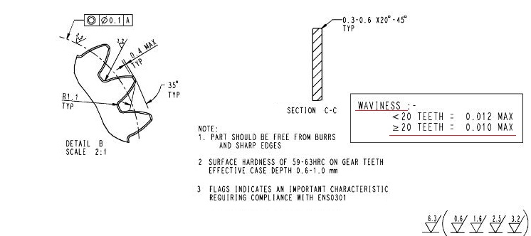

大家好,哪位能够解释一下齿面波纹度的概念,以及在生产过程中如何控制、如何检测,因为最近我们接了一份图纸图纸上有提及以上内容,具体可见附件。
先谢过大家了。
看了以下各位的回复,小弟十分感谢。或许小弟说的还不够清楚,小弟是想问大家如何去检测波纹度,如果我们的客户要求我们提供相关波纹度检测的文件、报告,我们应该怎样办?
再次谢谢大家。

你前提先把齿形保证好,至于波纹要看看检测报告

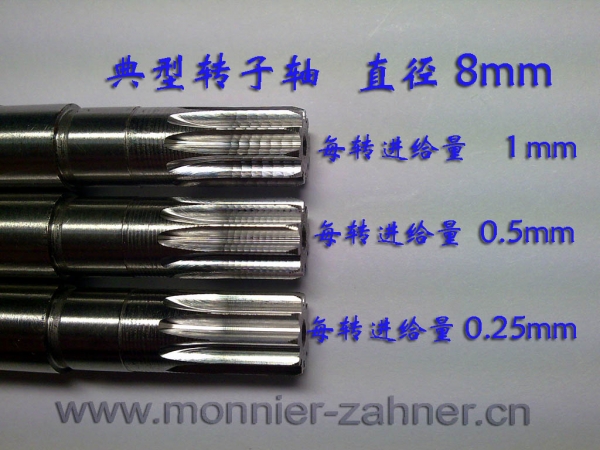

齿面有鱼鳞斑

是不是刀纹啊,把进给放低就OK了啊

波纹应该看齿向的报告吧

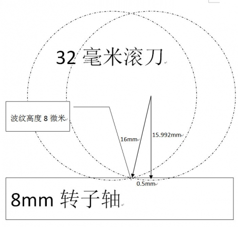

主要与机床刚性,滚齿进给量,滚刀外径,滚刀压力角有关。有些机床刚性不好的话会出现齿面振纹,进给量大也会增大波纹深度,滚刀外径越大,波纹深度越小
发表于 2011-10-9 12:19 | 显示全部楼层
机床精度不好,进刀过快和不稳定。
