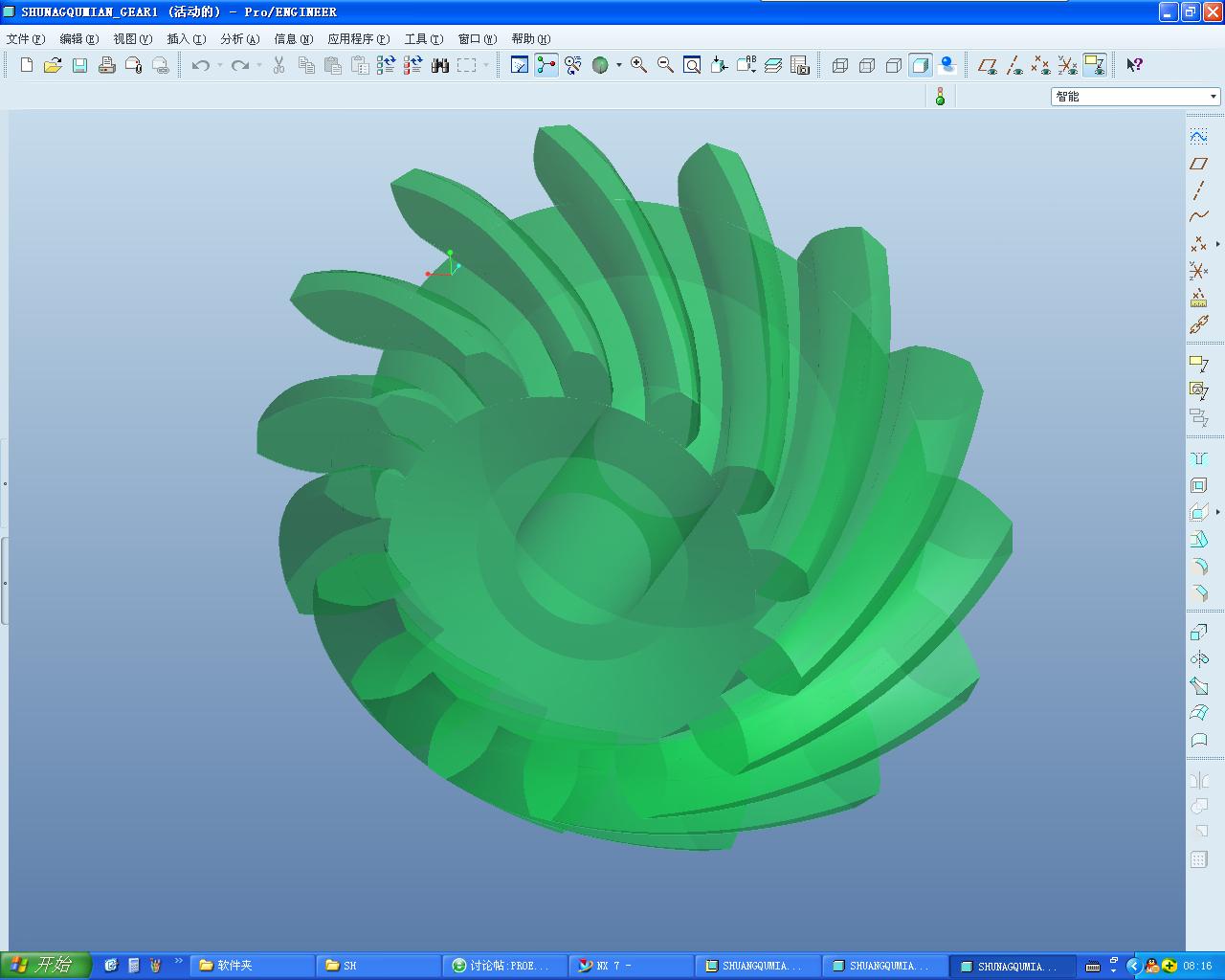

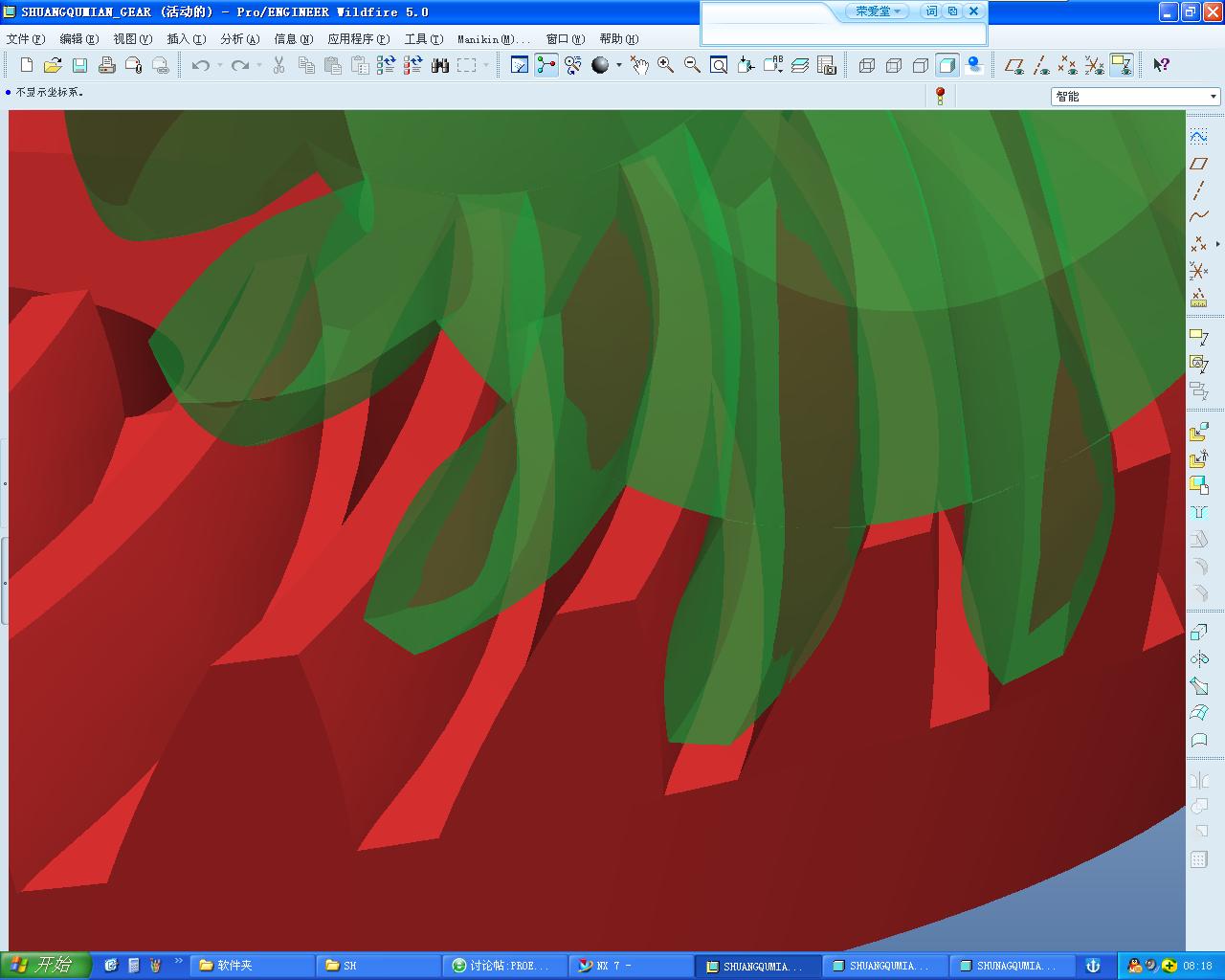

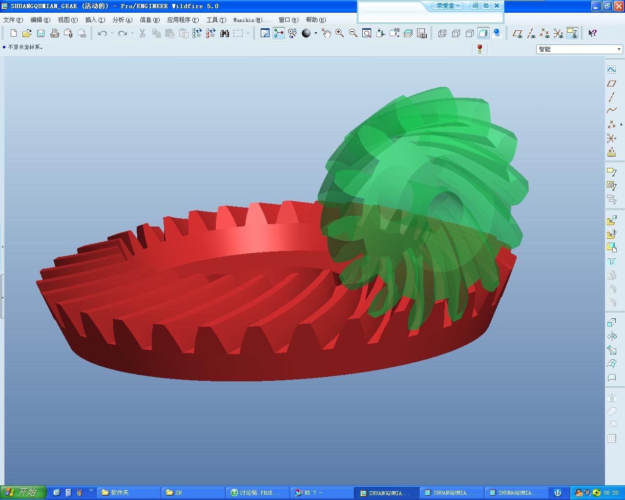

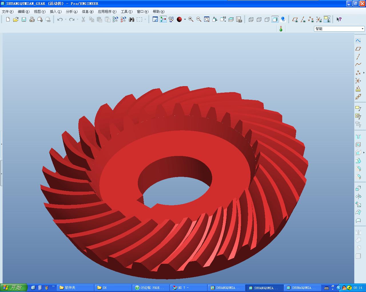

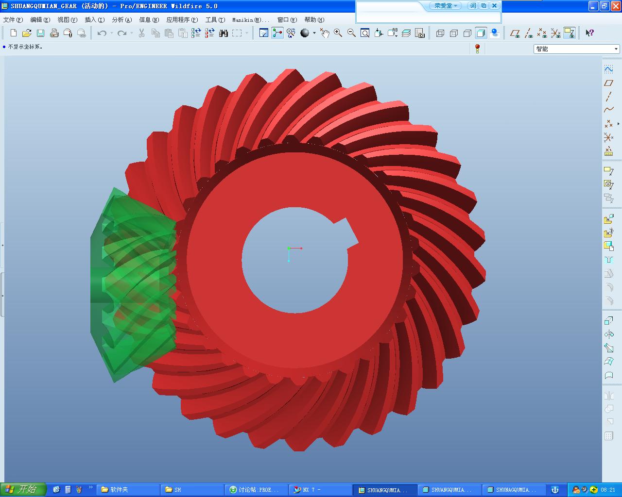

这篇贴是11年发的,一直没人理会,近期有人重新顶了一下,今天我也很有兴趣看到了作品。下载后针对双曲面齿轮副,解压并打开图,发现这类建模仅是个很粗糙的示意图,估计所有的曲面都不符合有关啮合副的基本原理,所以截了几个屏,发上来。
大轮打开后的图:
小轮打开后的图:
二张装配图:
啮合时的细部观察图:
对贴子提供的图进行观察,主要有如下几点还需要努力:
大小轮的齿与基体联接时,不应该产生缝。
齿曲面应该从啮合的角度进行设计,如果不是共轭的设计,模型是没有任何实用价值的。尤其是双面都深深地切入对方齿面内时,就不可能是真正的双曲面模型了。这其实一个零件取成半透明,看一下装配后的位置就一目了然了。
老贴被找出来说明还有人在注意这类模型,能把双曲面模型建模弄成功的目前几乎在网上看不到的,所以这块仍是一个难啃的骨头。朋友们,努力哦。
