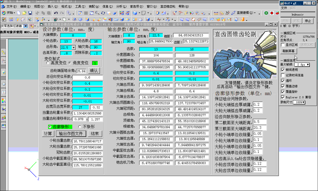

近期对软件进行再次升级,终于在UG中达到了预期目标:
齿轮参数文件:
    直齿圆锥齿轮副设计计算表
    本软件已经中国国家版权局登记    证书号:软著登字第 0229818 号
    软件作者:hyfjy         计算日期:2011-09-23
一、输入参数
    大端模数:m    8             小端模数: 5.33481358138892
        齿数:Z  15            26
      压力角:α   20
      轴交角:Σ    90
径向变位系数:Xn     .45           -.45
切向变位系数:Xt     0.05          -.05
  齿顶高系数:ha'   1               齿顶隙系数:c'    .2
    设计齿宽:B    40                本次设计有齿廓修形
        建议:三维模型大端齿根倒圆: R 2.4 , 三维模型小端齿根倒圆: r 1.6

另有一个整理好的二次开发程序,有兴趣的朋友不仿一试:
Z0.rar (269.38 KB, 下载次数: 258)

 楼主| 发表于 2013-2-10 09:29 | 显示全部楼层
我的二次开发的最高境界
去年的年底,在一位二次开发高手的提示下,对软件进行了新的升级,完成了二次开发中把大量的点座标写入二次开发文件的步骤直接建立一个点数据文件,而在主程序中调用这个文件的点就能进行顺利的直接的建模了。在UG的界面上建立了属于自己的专用模块区。
目前可以对外斜齿轮,内斜齿轮及直齿锥齿轮副进行直接建模了。

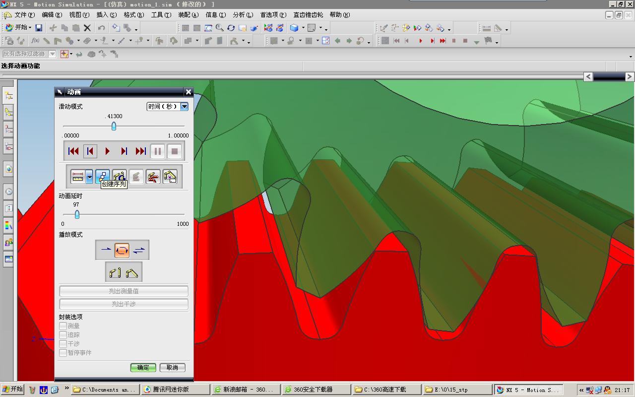

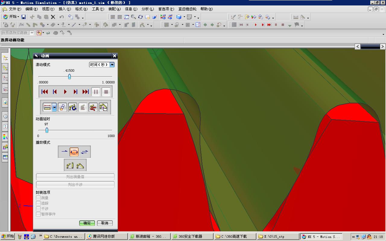

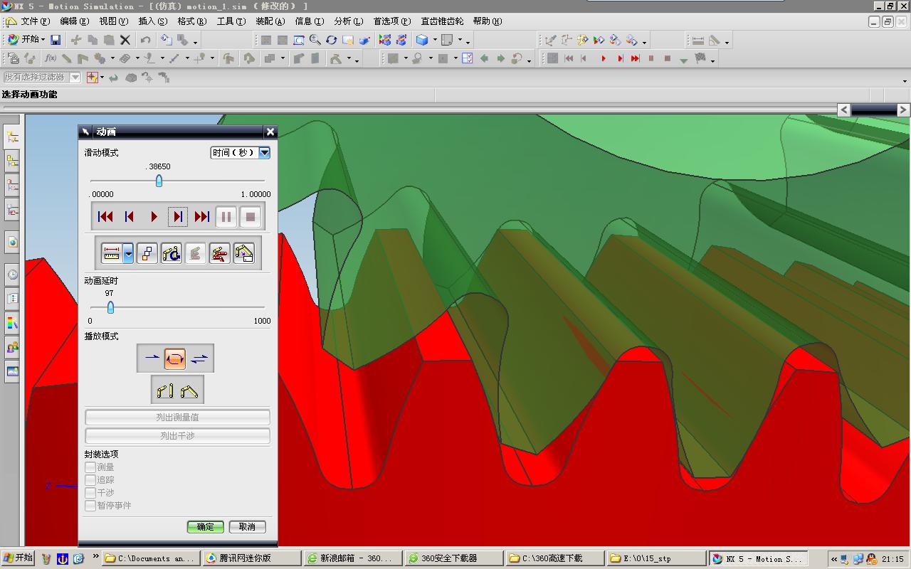

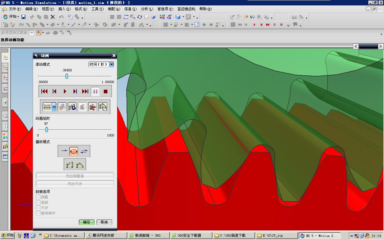

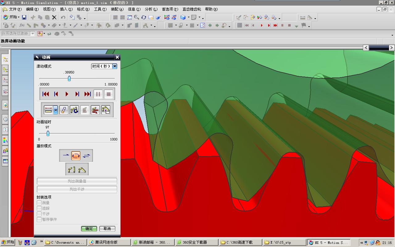

 楼主| 发表于 2013-2-21 20:15 | 显示全部楼层
1561720203 发表于 2013-2-16 16:31
按等滑动率建模,使磨损和噪音最小.
点击可放大.
