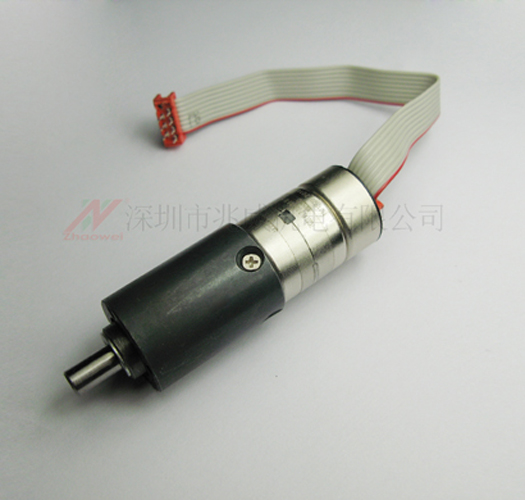

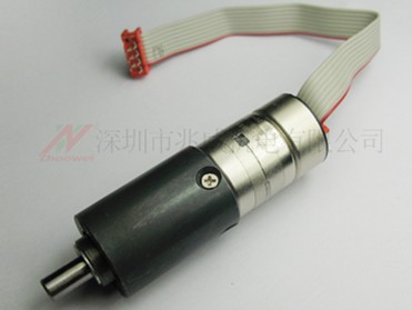

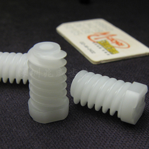

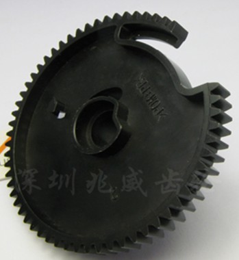

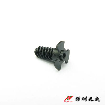

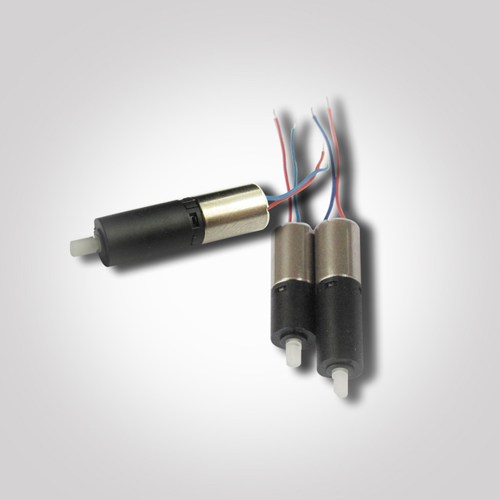

高精密塑胶齿轮及齿轮箱,[att 涡轮蜗杆.jpg 天线驱动齿轮箱.jpg 数码自动化齿轮.jpg 数码相机传动齿轮1.jpg ach]47603[/attach] 兆威6MM行星直流减速电机.pdf (346.33 KB, 下载次数: 18) 斜齿系列.jpg
为客户提供传动方案设计、零件模具设计和制造、零件生产和集成装配的全方位服务。
主要产品有:
1、全系列精密行星齿轮箱减速电机,直径4、6、8、10、12、16、20、22、28mm,输出转速5-2000rpm,减速比5-1500,输出扭矩1gf-cm到50Kg-cm;
2、通用驱动器、调节器齿轮箱传动机构系统;
3、定制化精密齿轮、蜗轮、蜗杆传动机构系统;
4、精密、微小、超薄的塑胶和特殊金属粉末注塑零件及集成装配组件;
兆威22MM行星直流减速电机.pdf
131.27 KB, 下载次数: 52, 下载积分: 齿轮币 -2 枚

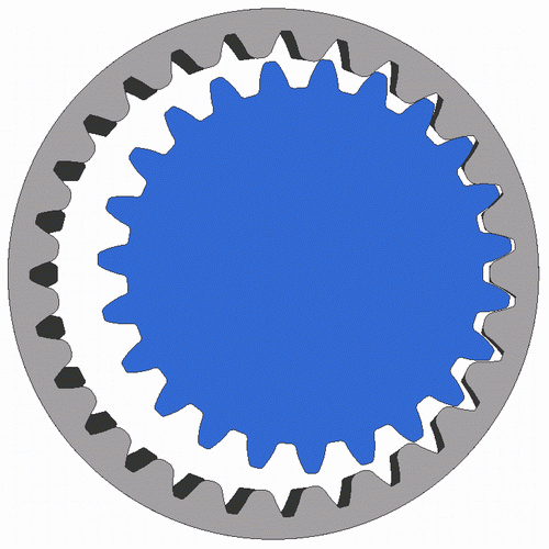

大减速比,下图结构,是否会更简单:
发表于 2011-9-6 05:17 | 显示全部楼层
不知道其优缺点,缺点会不会是强度要差一些呢?
坛主是在问俺吗?  发表于 2011-9-6 13:45
发表于 2011-9-6 14:47 | 显示全部楼层
是否属于只传递运动,几乎没有动力。受力不大,有无热胀冷缩问题?和钢制齿轮一样吗?
发表于 2011-9-6 18:45 | 显示全部楼层
回复 woodee 的帖子
可以大概的说一下优缺点吗?好像是少齿差传动吧?不确定。
发表于 2011-9-8 14:29 | 显示全部楼层
是少齿差,但用一个一齿差的内齿轮,取代原有的输出机构,结构更简单一些。
但变位系数的选取也要复杂和考究一点。
