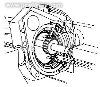

为验证自制金刚石修形滚轮的修形精度,在大连机床厂使用的D-250-C内啮合珩齿机上进行了内啮合珩齿试验,加工装置如图1所示。珩磨轮参数:mn=3mm,z=105,
b=15°,B=40mm,a=20°,基体材料为环氧树脂;齿轮试件参数:m=3mm,z=25,b=0°,B=25mm,a=20°,材料为40Cr,挤齿后已淬火;金刚石修形滚轮:几何参数与齿轮试件相同,镀金刚石,粒度120#。
图1 内啮合珩齿加工示意图
根据啮合分析,计算出轴交角S=15°时齿面不出现啮合界限线,因此将机床的珩磨轮头架转角调至15°。金刚石修形滚轮安装在工件架上,开动机床,内珩磨轮沿中心距方向进给,直至内珩磨轮与齿面间的接触压力达到要求。对内珩磨轮修形结束后,将金刚石修形滚轮换成自制齿轮试件,加工至图纸要求尺寸。测量试件齿轮的齿形及齿向精度。试验结果表明,自制金刚石修形滚轮的修形精度达到了加工精度要求,与瑞士进口修形滚轮质量相当。
