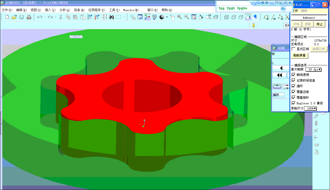

近期在设计摆线油泵时,接触到摆线轮内啮合,经努力做成了内啮合的运动仿真图
油泵的内啮合运动有二种形式,一种是仅有内转子在摆动,
另一种是一个外摆线轮与相啮合的内齿轮进行转动啮合,这种形式相互之间的摩擦较少,据说耐用度较高。

 楼主| 发表于 2011-8-27 09:37 | 显示全部楼层
回复 weihai1028 的帖子
参数可以任意给定的,如果不相协调。软件给出的图形在摆线上是有突变点的(顶切,打折等),故不能做成完美的曲线,如果图形上的摆线是完美的,连续的,各处可导的,就可以完成整个摆线轮的二维及三维作图。当然,作图是一回事,加工是另一回事,能否加工出符合点座标的摆线轮,要看加工的机床及加工的精度而言了。

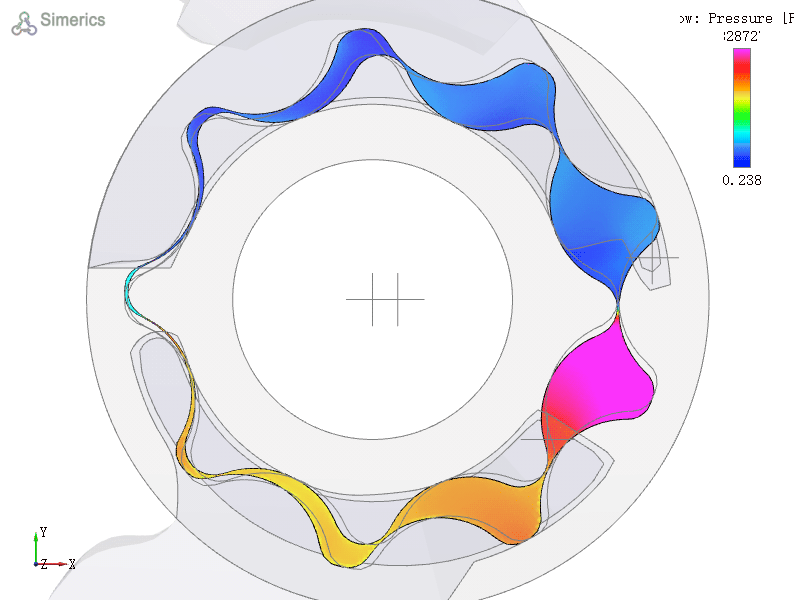

发表于 2022-1-14 11:08 | 显示全部楼层
这个看起来已经是二次包络了。
二次包络摆线内啮合齿轮泵研究.pdf (419.8 KB, 下载次数: 7)
 楼主| 发表于 2022-1-14 20:51 | 显示全部楼层
在封油的齿顶部分是有二次再包络的,这样的摆线,或可以称为互包络摆线,各有一段圆弧,再有一段摆线,在啮合的过程是比较平稳,各处无间隙,故对零件的精度要求非常高,在加工中对精度必须控制得较为严格。
十多年了,至今中国的摆线加工仍然是问题,零件的材料也是问题,热处理也是问题,装配也是问题,各种问题成堆,但这项事业也有了一定的进步,潮水来了,又退去了,死了一部分企业,也成就了另一部分能坚持住的企业,社会仍然在前行,前面的困难依然多多。
发表于 2022-1-17 13:00 | 显示全部楼层
hyfjy 发表于 2022-1-14 20:51
在封油的齿顶部分是有二次再包络的,这样的摆线,或可以称为互包络摆线,各有一段圆弧,再有一段摆线,在啮 ...
感觉二次包络最大的好处是,避免了“最小封油腔”状态的困油现象,但是“最大封油腔”状态仍然会有困油现象存在。
