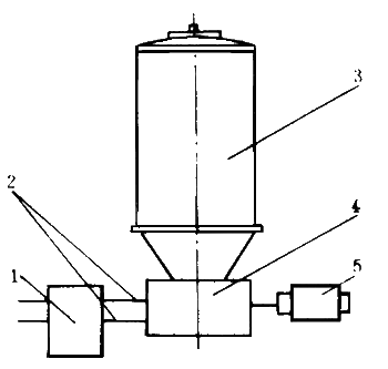

        通常将脂罐、给脂泵、驱动装置和换向阀等组装在一起构成润滑脂站,如图1所示。

图1  润滑脂站
1一换向阀 2一油管 3一脂罐 4一给脂泵 5一电动机
