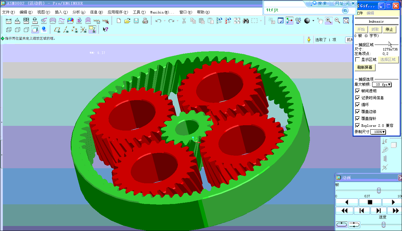

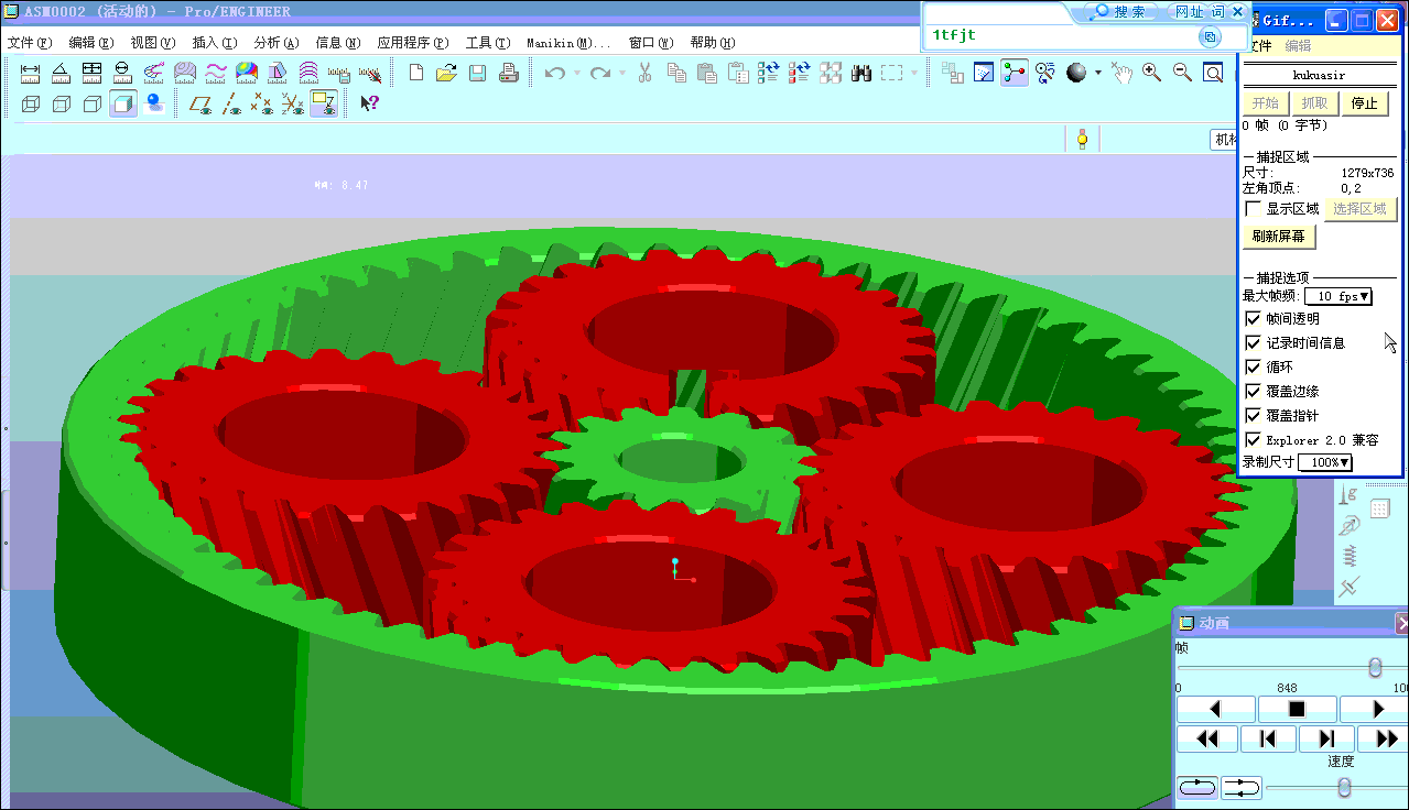

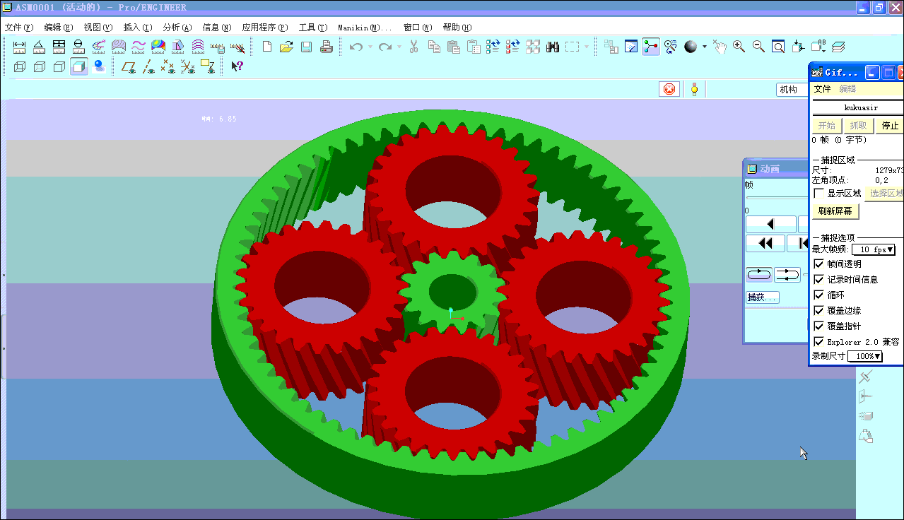

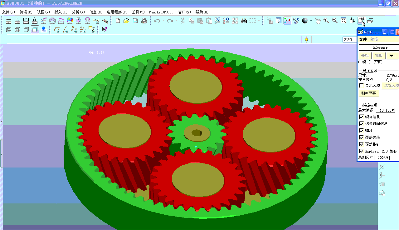

用PROE表现行星机构的输入及输出,一般有二种方法,
一是太阳轮输入,行星架输出,内齿圈固定不动,二是太阳轮输入,行星架固定,内齿圈输出。这二种在PROE中用运动仿真设置各有不同,如能进行熟练地设置,则各种齿轮副的设置就会较顺利。故把这二种设置混放,朋友可以仔细看一下,识别那种是行星架输出,那种是齿圈输出。
从广义上说,行星机构远不止以上这二种用法,输入件也不限于太阳轮,可以一个零件输入,也可以二个零件同时输入,这就是差动机构的一种了。总之,能做出各种输入输出的仿真。只不过设置更加麻烦点罢了。
在完成机构的设置后,可以把不需要的零件进行隐藏,突出传动件之间的关系。
