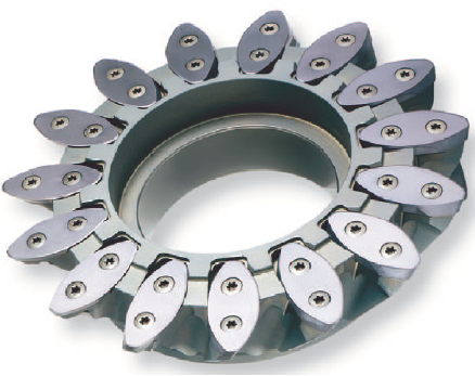

另外:现在有一种可转位粗插刀,国内有谁家使用过吗?效果如何?用的什么插齿机?

高速粗插刀图片,有谁家用过吗?效果如何
