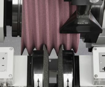

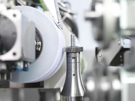

磨齿的大虾们   小弟想问一下   蜗杆砂轮外径太小(外径140mm)是否影响磨出来的齿形      目前可修整的最小砂轮我只知道是  利渤海尔磨齿机 (外径195mm)例下图             一般蜗杆砂轮都是大于350MM的       砂轮太小导程角会增大  修整砂轮时因为修整滚轮不调整成有导程角的      所以个人认为有误差         不知140mm的砂轮是否可行       还请大虾们说说意见谢谢!

从理论上来说,砂轮直径大小跟齿形没关系,它主要会影响齿向,只要提高主轴转速或降低轴向进给速度就可以满足加工要求。

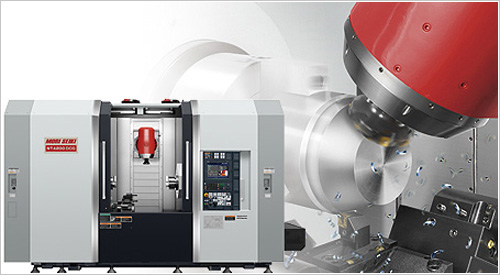

抱歉我厂用的不是利勃海尔磨齿机    我厂是想在车铣复合机上用砂轮磨齿   这样能完成  车端面 车内孔  磨齿一次完成   减少加工工序提高生产精度和节拍  适应以后的市场竞争    我厂用的是 森精机NT4250车铣复合 20110119091205987[1].jpg

直径小了导成角是会变大,你确定修砂轮的时候导成角不变吗?你们那两片一体修正轮是不是粗修啊?
