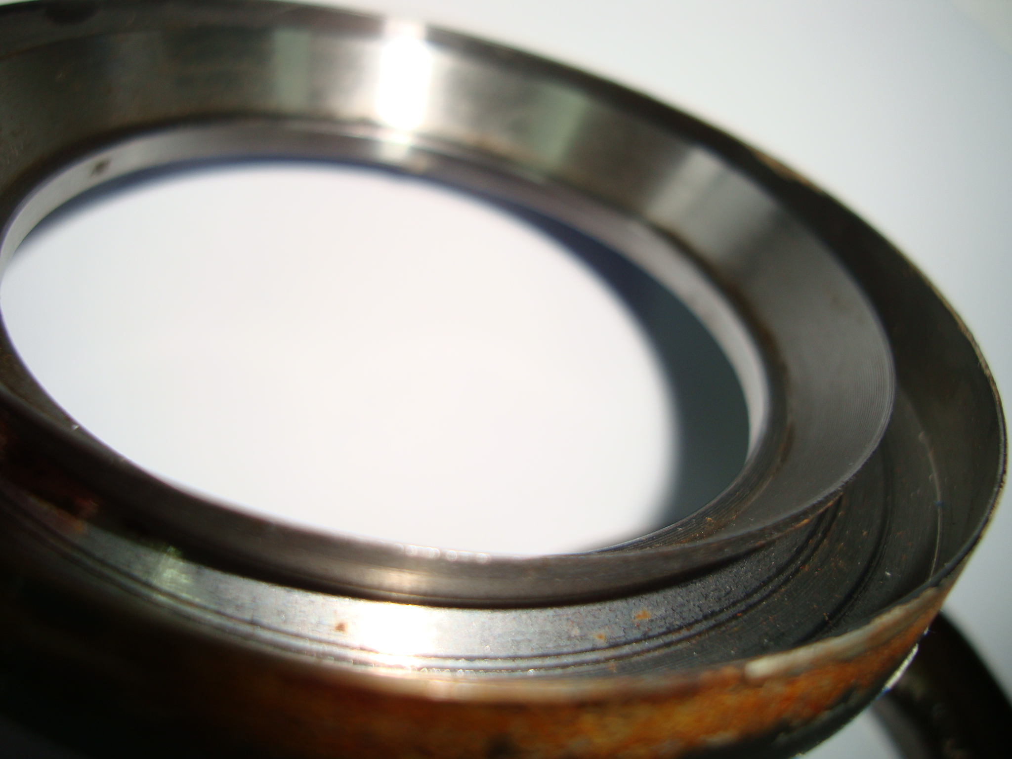

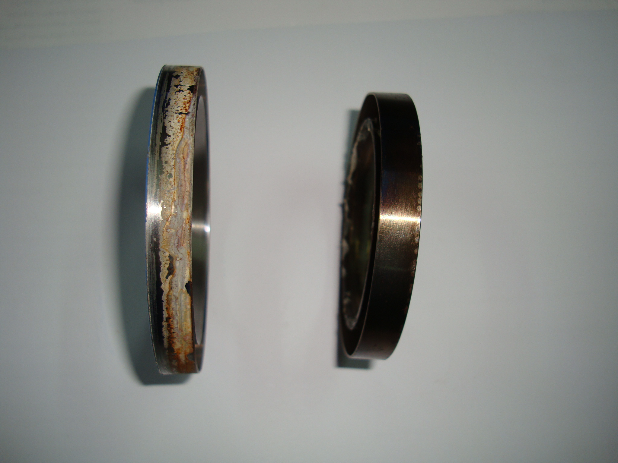

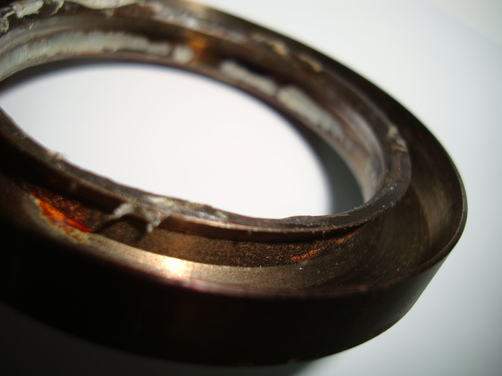

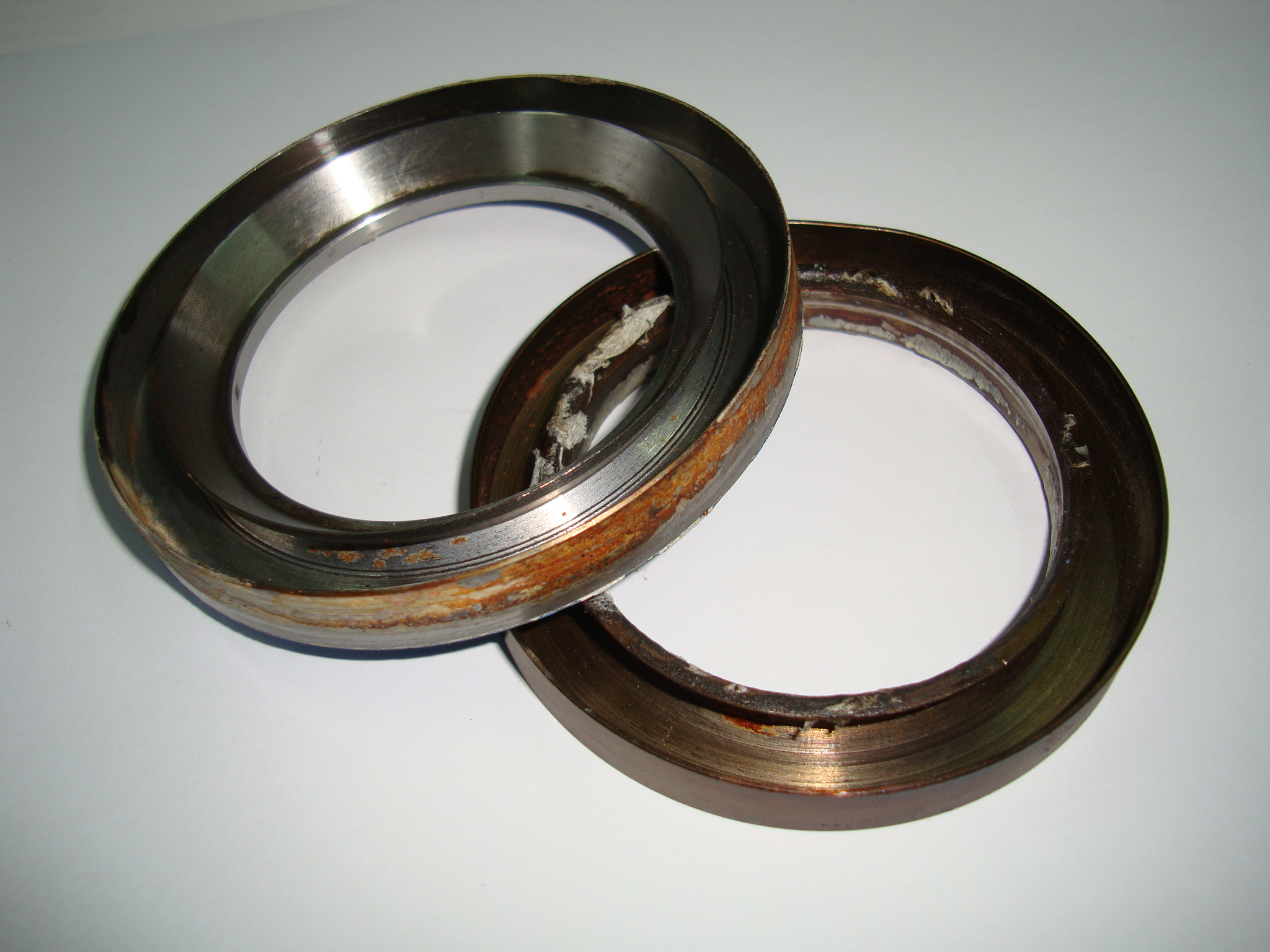

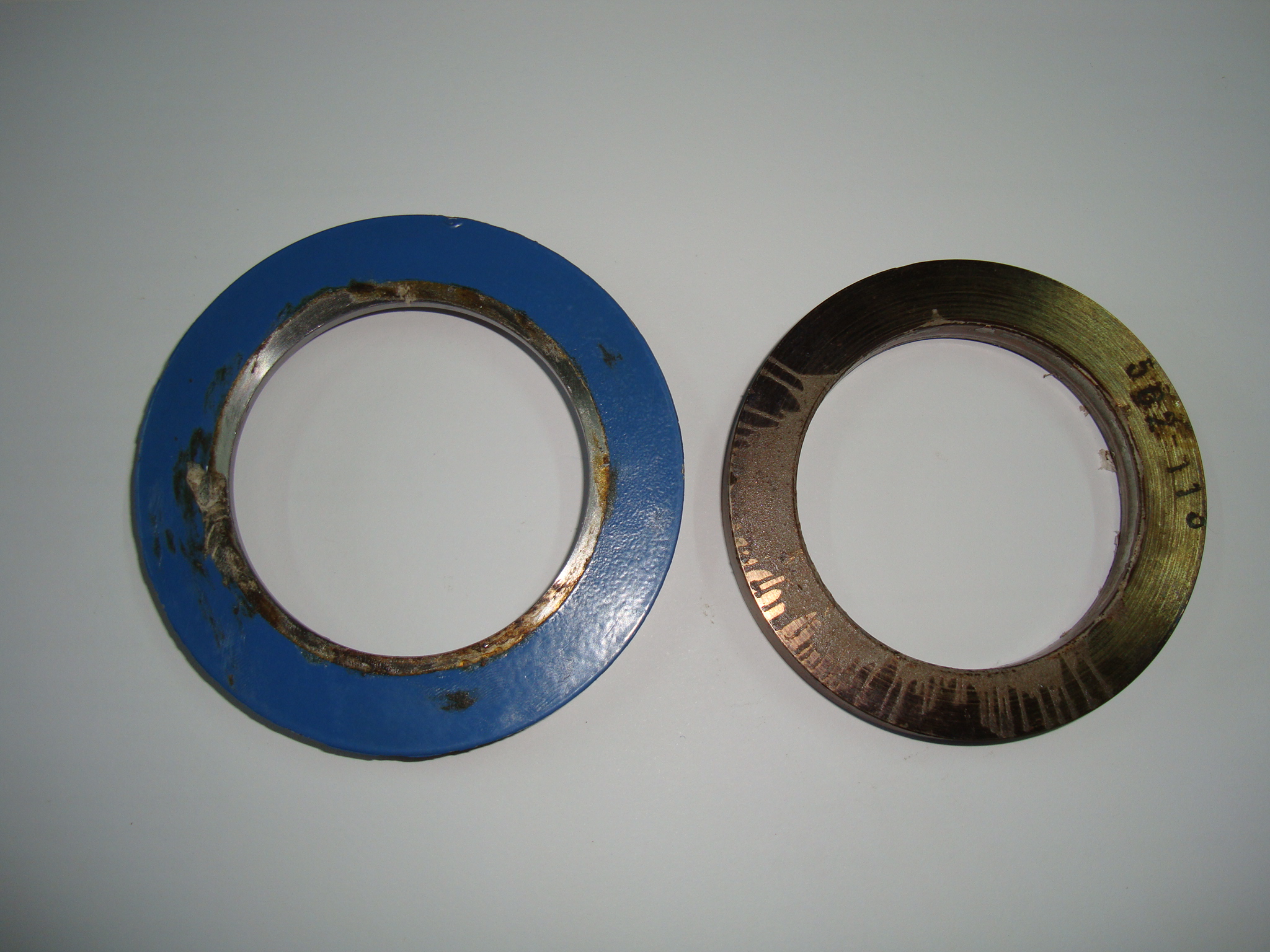

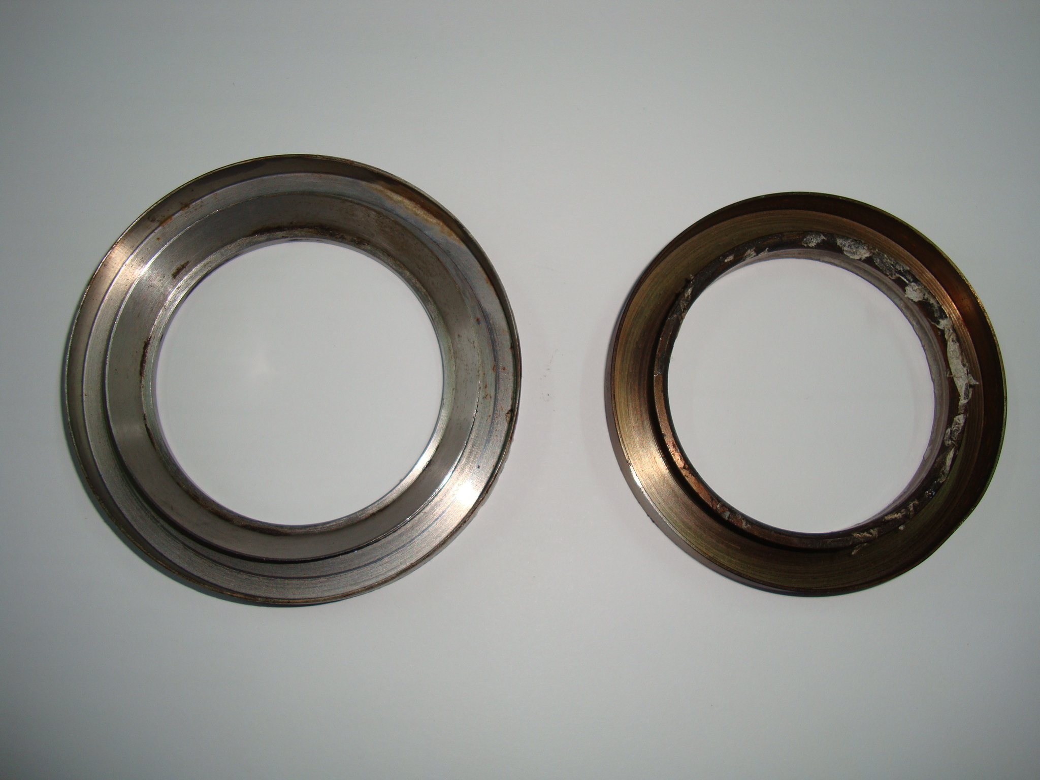

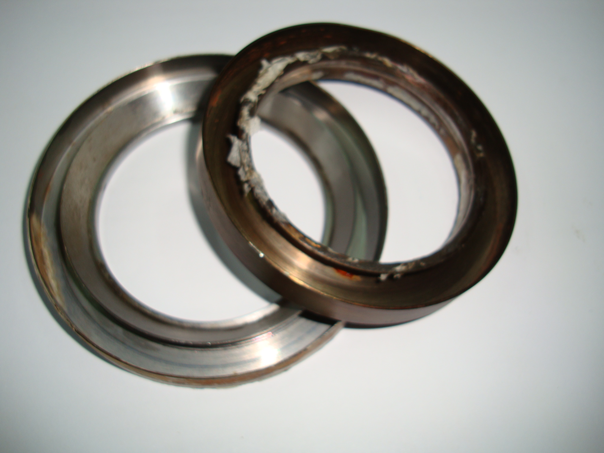

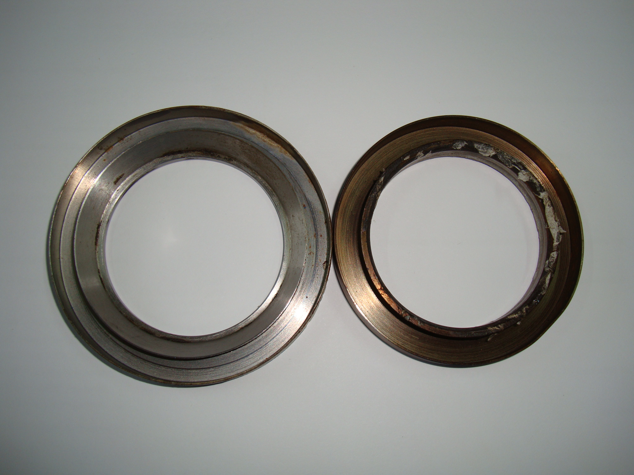

近期拆了弗兰德减速机H1的一个齿轮箱,发现其输入轴和输出轴的密封是如图示的形式,不知道是属于那种类型,好像应该是迷宫密封,但在迷宫密封的资料中又查不到这种形式,有哪位大侠知道,请不吝赐教!

以前选用过SKF的密封 ,印象中有钢圈,线速度能到30M/S ,后来就是发热太厉害
发表于 2012-1-17 05:48 | 显示全部楼层
应该还是迷宫密封,看着有斜边,应该是起挡油作用的
发表于 2012-9-24 16:12 | 显示全部楼层
这是flender专有的迷宫密封
发表于 2012-9-25 09:07 | 显示全部楼层
应该是经过改良的迷宫密封,有些企业在某些细节有自己独到的特点
发表于 2013-10-28 16:09 | 显示全部楼层
"迷宫密封的资料中又查不到这种形式",迷宫密封的形式多种多样,资料不可能全包括,况且只要设计的密封是不接触的,大体上都可叫迷宫密封
