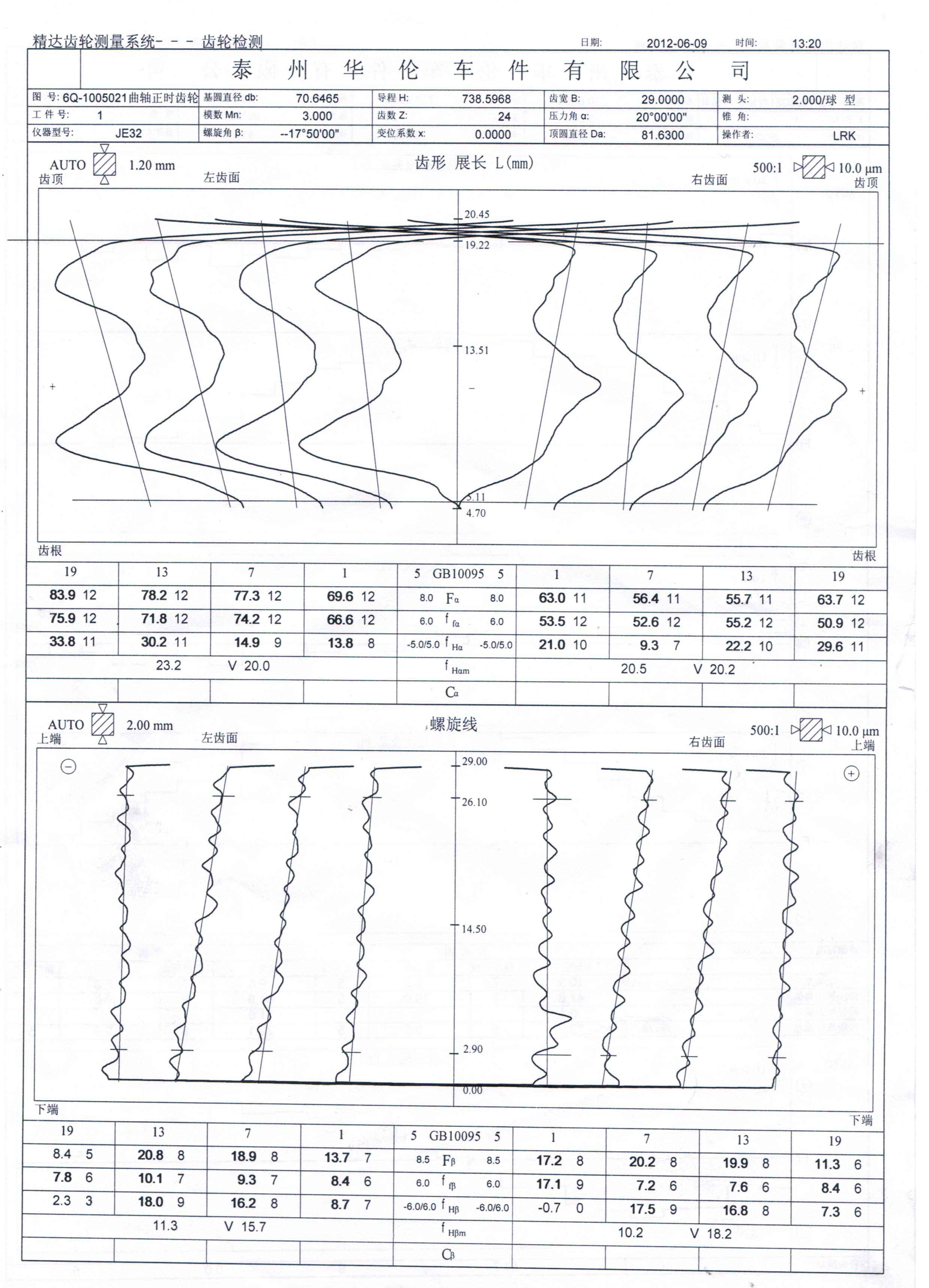

发表于 2012-6-15 18:49 | 显示全部楼层
请教,滚齿滚成这样,还能修好吗?
发表于 2012-6-16 08:33 | 显示全部楼层
sjsp29 发表于 2012-6-15 18:49
请教,滚齿滚成这样,还能修好吗?
从你的报告来看,存在以下问题:
1.该齿轮齿顶齿形严重不对称,24齿应该不算少齿数,估计你用的应该是3头以上的滚刀,此时滚齿时要注意滚刀对中
2.若果是新刀,则该滚刀制造时存在严重缺陷,若是刃磨后的滚刀,请检查滚刀容屑槽齿距累积误差
3.齿根沉切严重,如果制造无误,应该是设计有问题,(前提是你要保证齿轮以加工到尺)
问题一可以通过滚刀对中解决,问题二、三请检查滚刀制造或刃磨精度,如果齿根沉切的量小于你的剃齿流量,在解决完问题一以后,通过剃刀修形还是可以解决的,如果沉切过大,建议你更换滚刀,因为设计所要求的起始啮合点已经很难保证(齿根不出台的情况下)
发表于 2012-6-16 18:00 | 显示全部楼层
fengyouliang 发表于 2012-6-16 08:33
从你的报告来看,存在以下问题:
1.该齿轮齿顶齿形严重不对称,24齿应该不算少齿数,估计你用的应该是3头 ...
单头滚刀,而且是新刀滚下来就是如此,我建议客户加大剃齿余量,剃后齿形还是不太好
