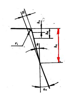

     我原来是在是专门生产齿轮一大厂工作,20年前厂里也要生产部分要求不高的滚刀(如磨前滚刀和部分非标滚刀,都是自产自用),自己厂生产的滚刀3齿距多多少少有点超差。磨前滚刀有问题的是经常肉眼可以看出来,如M7的磨前滚刀,主要问题是滚刀左右hc长度明显有出入(如图),明显不一样长。加工的产品经常出现折线,专门送检验证过齿形12丝,直接窜刀对中后折线消失,但齿形还是12丝。车间技术厂长(工作估计也就4年)要求必须尽量对中加工(磨齿留量小,磨齿磨不出来),操作工一般都不会听,说重来没听说过要对中,滚大一点就行了。后经我和一技术员商量把滚刀拿到工具车间,重新磨滚刀齿顶hc较长的那边尺寸,再加工折线消失,送检齿形也只有6丝左右,满足图纸要求。
       96年左右车间在加工一种齿圈需要带齿顶倒角,开始加工都没有问题,后来换刀再加工发现齿顶倒角一边大一边小,车间又在叫需要对中,晕,结果只要一看滚刀都发现问题所在,那批次不合格滚刀重新返工。
      用专业厂家生产的滚刀一般不会有问题。若出现折线一般都是操作工用到边牙上,一送检看齿形就可以看出来有一边齿廓倾斜偏差为+,若是手能接触到齿面,一摸也能发现问题,对于这点操作工再明白不过了,知道自己滚刀位置用错了。现在国外数控机床一般都要求输入滚刀端面到主轴端面的位置,和滚刀的基本参数、长度、再加上输入的工件基本参数,机床自动就生成刀具窜刀的起始点和终点,已能避免此类由于用到边牙而造成工件齿形不合格(少切)。国内数控机床只接触过齐重的数控滚齿机,感觉精度不错,3米多大的产品不需怎么调整就能达到国标7级,但是在窜刀这部分还没有此功能,看来在窜刀程序上还需要改进啊。
    终上所述我认为只要刀具合格是不需要对中的。
