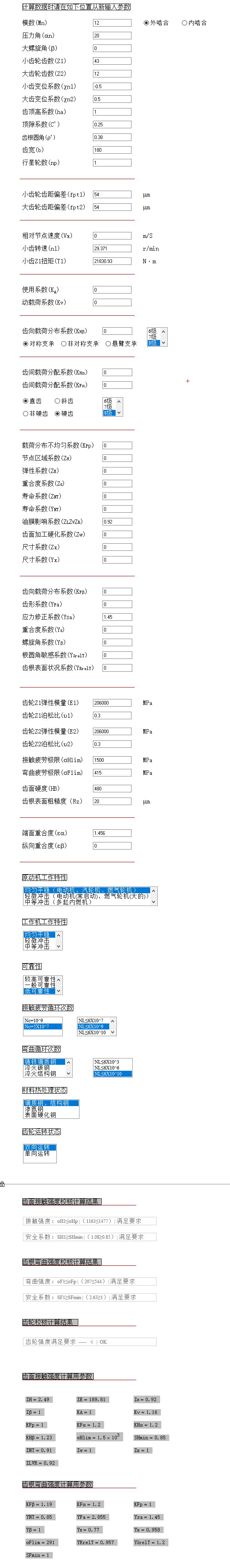

发表于 2011-7-8 15:27 | 显示全部楼层
我也计算一个,比较一下差异
**********外啮合渐开线圆柱齿轮初始参数**********
法向模数mn=12.0 mm
齿数Z1=13        Z2=43
法向变位系数Xn1=0.5             Xn2=-0.5
齿顶高系数han*=1.0
顶隙系数Cn*=0.25
基本齿廓齿根高系数hfp*=1.25
齿根圆角半径系数ρfp*=0.38
齿形角αn=20.0度
螺旋角β=0.0度
有效齿宽b=180.0 mm
小齿轮齿宽b1=190.0 mm
中心距a=336.0 mm
精度等级:06  GB/T10095-2008
输入功率P=67.0KW
输入转速n1=82.2RPM
使用寿命:6000.0小时
40℃时润滑油的名义运动粘度:150.0mm^2/s(cSt)
接触疲劳极限σHlim1=1500.0MPa             σHlim2=1500.0MPa
弯曲疲劳极限σFlim1=415.0Mpa             σFlim2=415.0Mpa
齿根表面微观不平十点高度Rz=10.0μm
齿轮齿面微观不平十点高度Rz1=3.2μm            Rz2=3.2μm
支撑方式:对称支撑、典型算法,轴承跨距240
装配时有检验调整或对研跑合
外啮合渐开线圆柱齿轮校核计算
*******************接触强度*******************
输入转矩名义值T1=7783.248175 N
切向力Ft=99785.233015 N
径向力Fr=36318.854637 N
轴向力Fx=0.0 N
法向力Fn=106189.226996 N
线速度V=0.671421 m/s
KA*Ft/b=970.13421 N/mm
诱导质量mred=0.093602 Kg/mm
节点区域系数ZH=2.494573
弹性系数ZE=189.8117√(N/mm^2)
接触强度计算的重合度系数Zε=0.920916
接触强度计算的螺旋角系数Zβ=1.0
小轮单对齿啮合系数ZB=1.001386
大轮单对齿啮合系数ZD=1.0
使用系数KA=1.75
动载系数Kv=1.002916
接触强度计算的齿向载荷分布系数KHβ=1.29101
接触强度计算的齿间载荷分布系数KHα=1.0
单对齿刚度C'=12.363689N/(mm.μm)
啮合刚度Cγ=16.589658N/(mm.μm)
小齿轮临界转速nE1=9779.226827r/min
小齿轮临界转速比N=0.008406
接触强度计算的寿命系数Znt1=1.04045             Znt2=1.138931
润滑剂系数ZL1=0.992153        ZL2=0.992153
速度系数Zv1=0.950111        Zv2=0.950111
粗糙度系数Zr1=1.014057        Zr2=1.014057
润滑油膜影响系数(Zl*Zv*Zr)1=0.955907        (Zl*Zv*Zr)2=0.955907
齿面工作硬化系数Zw=1.0
接触强度计算的尺寸系数Zx=0.9452
接触强度的计算安全系数SH1=0.9972             SH2=1.0931
*******************弯曲强度*******************
试验齿轮的应力修正系数Yst=2.0
载荷作用于单对齿啮合区外界点时的齿形系数YF1=1.307934             YF2=2.087236
载荷作用于单对齿啮合区外界点时的应力修正系数Ys1=2.163864             Ys2=1.581757
齿根有磨削台阶的的应力修正系数Ysg1=2.163864             Ysg2=1.581757
载荷作用于齿顶时的齿形系数YFa1=2.28302             YFa2=2.854971
载荷作用于齿顶时的应力修正系数Ysa1=1.730805             Ysa2=1.483794
弯曲强度计算的重合度系数Yε=0.765202
弯曲强度计算的螺旋角系数Yβ=1.0
弯曲强度计算的寿命系数Ynt1=0.955254             Ynt2=0.978384
弯曲强度计算的齿向载荷分布系数KFβ=1.243396
弯曲强度计算的齿间载荷分布系数KFα=1.0
相对齿根圆角敏感系数Yδrelt=1.0
相对齿根表面状态系数Yrrelt1=1.001651             Yrrelt2=1.001651
弯曲强度计算的尺寸系数Yx1=0.93             Yx2=0.93
轮缘系数YB=1.0
弯曲强度的计算安全系数SF1=2.7324             SF2=2.2727

发表于 2012-4-19 14:14 | 显示全部楼层
submariner算的更准确点,不知道为什么administration的计算中
“接触疲劳极限        σHlim        1500        1500
计算极限应力         σHG        1588.53        1738.89”
计算极限应力算的太高了,σHG =σHlim*Zl*Zv*Z*rZx*Zw,不应该这么大的吧
发表于 2012-4-20 11:14 | 显示全部楼层
不知道administrator是用什么算的啊?
