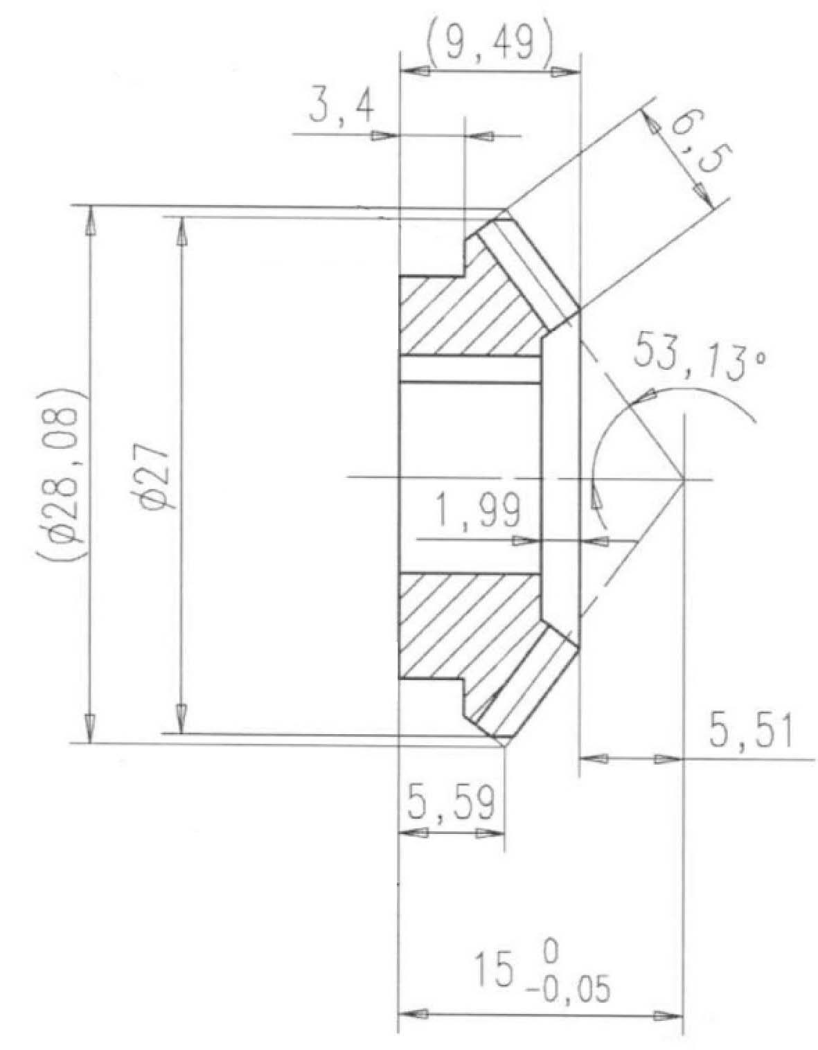

客人于3个月前丢图过来
结果没有注意看 因为客人有很多参数没给
客人当时只提供 GLEASON模数:1.25
传动扭力: 35kg
然而现在要请厂商估价 却遇到个大问题
那就是从头到尾都没齿数
所以要拜托论坛上的大大帮忙一下

发表于 2008-5-2 10:04 | 显示全部楼层
计算结果
弧齿锥齿轮轮坯参数表
        小轮        大轮
齿数        15        20
模数        1.35
螺旋角        35
压力角        20
外锥矩        16.88
齿面宽        6.5        6.5
外径        22.45        28.1
分度圆直径        20.25        27
节锥角        36度52分        53度8分
根锥角        32度54分        47度37分
面锥角        42度23分        57度6分
齿顶高        1.38        0.92
齿根高        1.17        1.63
工作齿高        2.3
全齿高        2.55
齿根角        3度58分        5度31分
锥顶至理论外圆的距离        12.67        9.39
轮冠距        7.33        5.61
法向弦齿厚        2.35        1.89
安装距        20        15
小轮的安装距是我估计的(根据你的图纸我大致给你算出的结果)

发表于 2009-8-27 22:55 | 显示全部楼层
看图  好象是个等高齿的锥齿轮  3楼的计算不太准确
