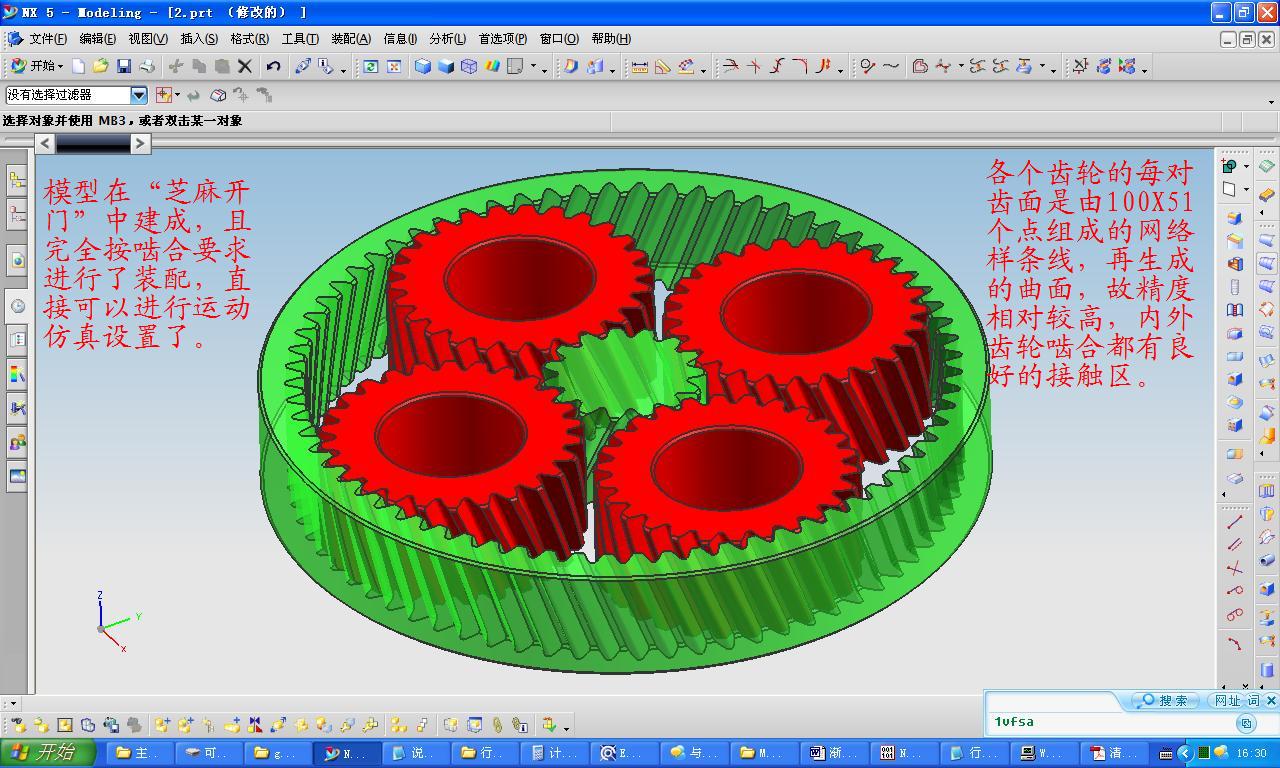

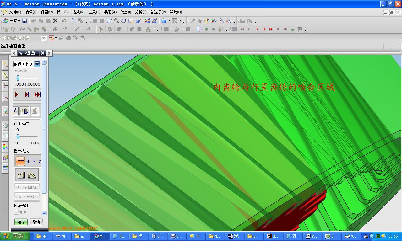

斜齿渐开线行星轮系统是国外一些较高档的骄车自动变速系统中用的变速机构,有朋友问我如何建模,做了个示意,试算了一套斜齿轮的渐开线NGW型行星机构,在自编的软件上发生GRIP文件后在UG的界面中自动建模。有兴趣的朋友可以评论一下。

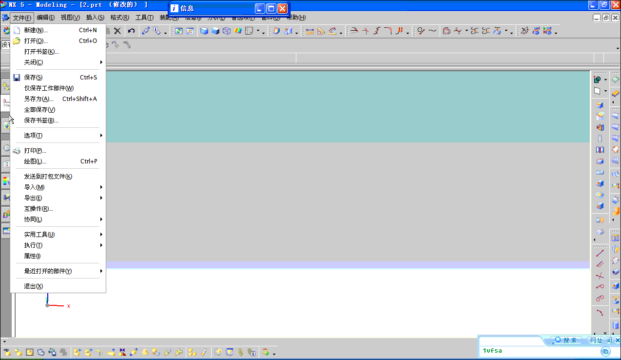

由二次开发的grip文件建模的全过程

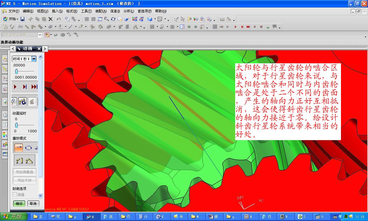

从斜齿轮受轴向力角度说,最困难的是行星齿轮,而经分析行星齿轮的轴向力为零,大大减少了这类变速机构的难度,最困难的还是内斜齿轮的加工,毕竟有能插斜齿轮,尤其是任意螺旋角的机床很少很少很少。
再传一个压缩文件,直接用来建模的,朋友们不妨一试

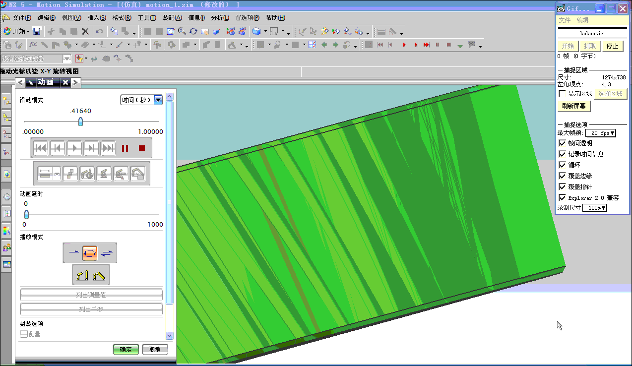

 楼主| 发表于 2011-6-23 20:39 | 显示全部楼层

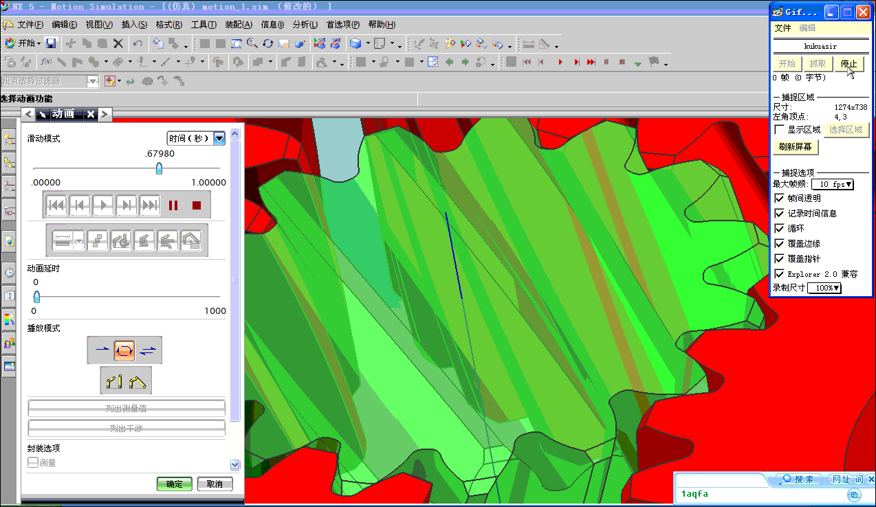

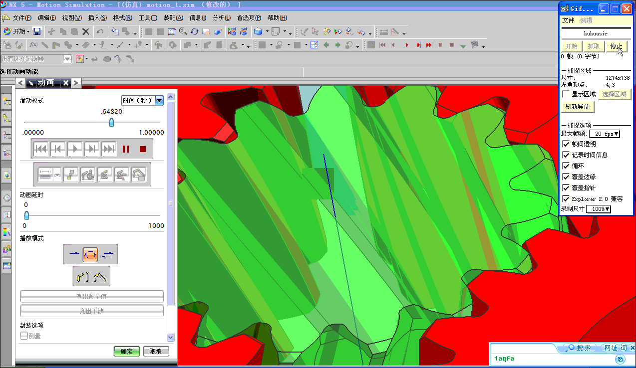

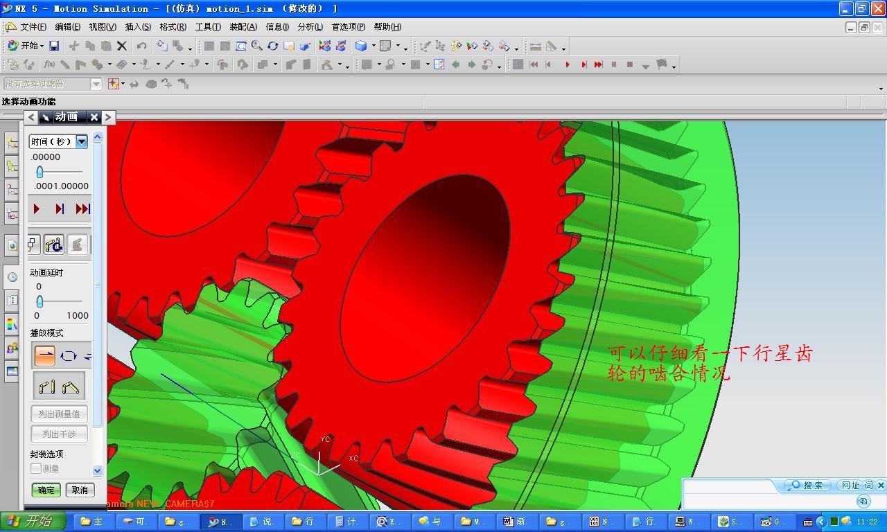

这套齿轮系统的啮合情况:
