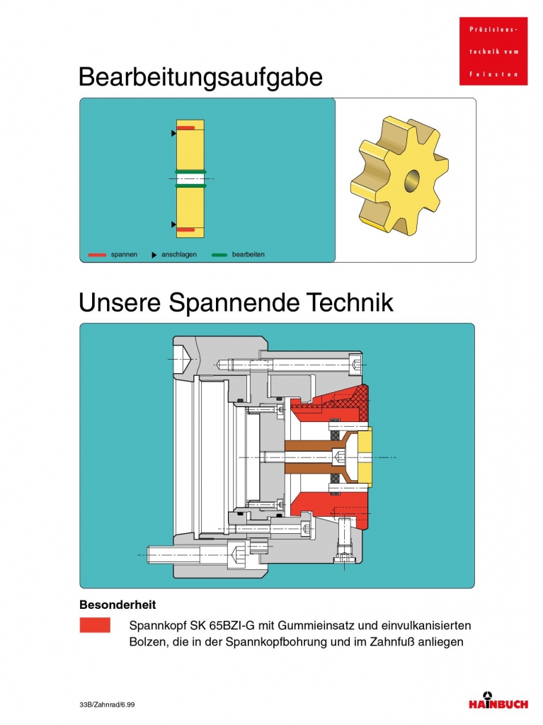

各位前辈,那里有销售磨齿轮内孔的工装,  QQ690261210    谢谢
发表于 2011-6-13 09:43 | 显示全部楼层
你需要的是这种夹具吗?上海川奇机电QQ694108010,电话18721471827
发表于 2011-6-14 08:53 | 显示全部楼层
你指的是节圆夹具吗?这里很多帖子有介绍啊!
 楼主| 发表于 2011-6-14 09:45 | 显示全部楼层
是节圆夹具,我想购现成的
 楼主| 发表于 2011-6-14 10:08 | 显示全部楼层
进口的夹具太贵了,要10多W,我们小公司要不起啊!!!1

[齿轮内孔磨夹具设计研究]
江  静(安徽工业经济职业技术学院   安徽合肥   230051)
摘 要:在齿轮加工中,以齿轮齿面为基准磨内孔,是经常用到的加工方法,在此道工序中必须有专用的磨夹具。本文介绍了作者设计的两种结构简单、操作方便、精度高的节圆磨夹具。多年的生产实践表明这两种节圆磨夹具切实可行。
关键词:齿轮   夹具   滚柱   定位
收稿日期:2006年12月

热处理后齿轮齿圈径向跳动允差的控制,在没有齿轮磨床时,只能在热处理前提高齿轮加工精度和减少齿轮热处理变形来控制,同时想到的是以热处理后的齿轮齿面为其定位准,磨削齿轮的定心内孔以保证齿圈径向跳动的允差。实践证明,只要保证夹具的定位精度,这种方法是可行的。下面介绍我所设计的两种结构简单、操作方便、实用的节园磨夹具。
一、    弹簧套式节园磨夹具
图1
1、 结构与操作方法
结构如图1。手持保持圈,将3个滚柱插入齿槽内,再把齿轮放入弹簧套内,拧动内六角螺钉,使弹簧套通过滚柱夹紧齿轮,即可开始磨孔。本夹具适用于分度园直径小于φ120的齿轮。用这种夹具在普通磨床上磨齿轮内孔,齿圈径跳可控制在0.05mm范围内。
2、主要件的设计加工要点
(1)夹具体:夹具体选用能热处理淬火到HRC55以上的优质碳素钢或合金钢。内锥面淬火到HRC55~62。借助于连接法兰,将夹具体安装于磨床主轴,用磨床本身磨夹具体内锥孔,使其锥面跳动允差不大于0.01mm,粗糙度值不大于Ra0.8um。
(2)弹簧套:弹簧套选用65Mn。淬火硬度HRC45。以内孔定位磨外锥面,并与夹具体内锥面配磨,接触面不少于百分之八十。内孔和外锥面粗糙度Ra0.8um。由于夹紧后,孔径收缩,故在锥面沿轴向开有5mm宽通槽,此槽待外锥面及内孔磨好后再铣成。
(3)滚柱:滚柱选用T8材料,淬火硬度HRC58~62,圆柱度允差0.005mm,粗糙度Ra0.8um,三件滚柱外圆直径需一致,相差不得超过0.005mm.
3、滚柱在保持器环上的位置:若齿轮齿数为3的倍数,则滚柱在保持器上均布。若不是3的倍数,则布置于三分之一齿轮圆周处就近齿槽的位置上。
4、滚柱直径dp值的确定
