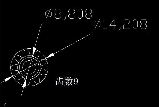

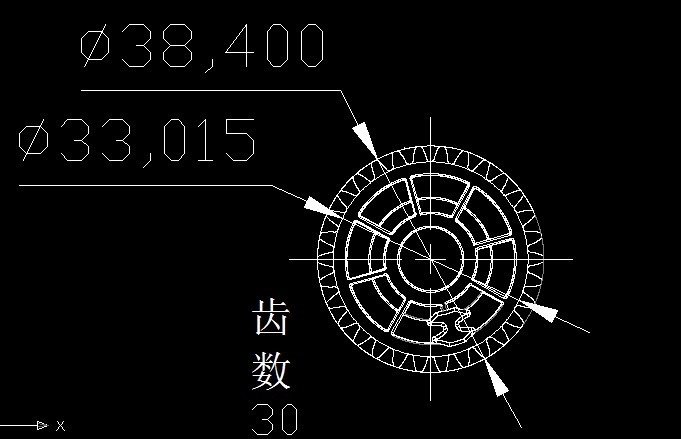

已知条件如图中的
帮忙计算这两个齿轮的模数,变位系数,分度圆,
请高手出招

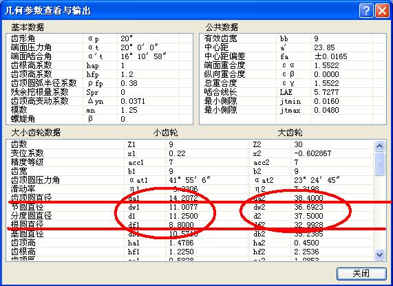

发表于 2011-6-6 19:03 | 显示全部楼层

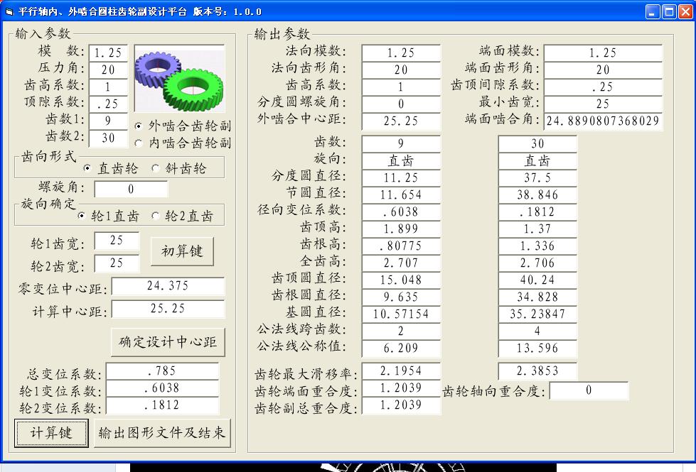

我的计算界面如下:
计算记录如下:
    外啮合圆柱齿轮副计算输入数据一览表  计算日期:2011-06-06    19:47:51
法向模数          Mn =           1.25
齿数              Z1 = 9        Z2 = 30
输入齿轮最小齿宽 B =  25
端面模数          Mt = 1.25
法向齿形角       αn = 20
齿高系数         Ha′= 1
齿顶间隙系数     C′ = .25
端面齿形角       αt = 20
分度圆螺旋角      β = 0           直齿轮副
     外啮合圆柱齿轮副计算结果
模数:               M =     1.25
齿数:               Z =     9                30
分度圆螺旋角:       β=     0
齿宽:               B =      25              25
法向压力角:        αn=     20
端面压力角:        αt=     20
端面啮合角:       αt'=     24.88908
中心距:             L =     25.2501
分度圆直径:         d =     11.25               37.5
节圆直径:           d'=     11.654             38.846
径向变位系数:       X =     .6038                .1812
齿轮副计算齿宽:     b =      25
齿顶高:             ha=     1.899             1.37
齿根高:             hf=     .80775            1.336
全齿高:             h =     2.707             2.706
齿轮齿顶圆直径:     De=     15.048                40.24
齿轮齿根圆直径:     Df=     9.635   34.828
基圆直径:           Do=     10.57154           35.23847
齿轮端面重合度:     Ea=     1.2039
齿轮轴向重合度:     Eb=     0
齿轮总重合度:       E =     1.2039
最大滑动率:         F =     2.1954              2.3853
公法线跨齿数:       K =     2                    4

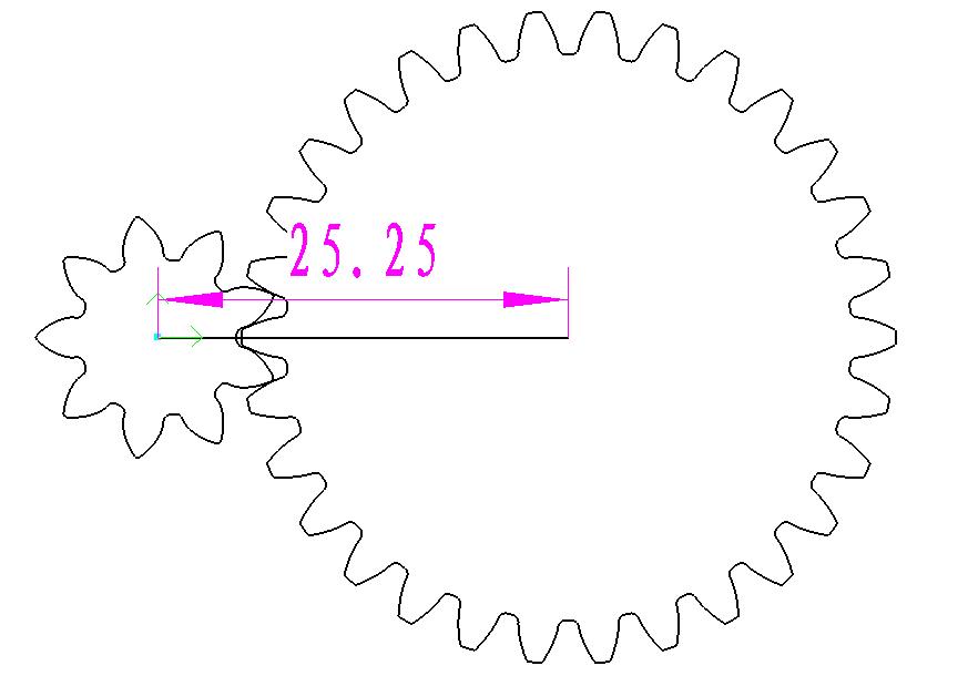

公法线公称值:       W =     6.209                13.596
软件生成的平面二维图如下:
二维图的压缩文件如下:
930.rar (139.09 KB, 下载次数: 23)
我以为这对齿轮因小轮取较少的齿数,故应取较大的变位系数以平衡与大轮的强度及磨损,故软件自动给出的小轮变位系数为 0.6038   ,大轮的径向变位系数为    0 .1812      。此时二轮的齿面最大滑移率为  2.1954及  2.3853 ,相加之和也较小,故我以为取这样或类似的变位系数较好。

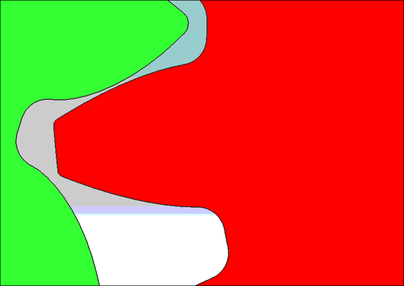

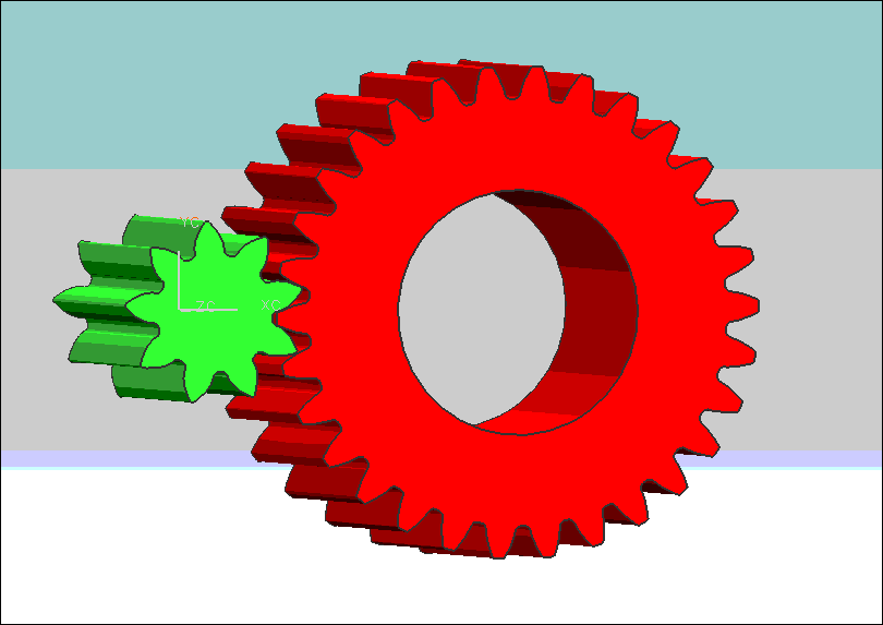

发表于 2011-6-6 20:48 | 显示全部楼层
导入三维软件后得到的三维图:
三维传动图:

 楼主| 发表于 2011-6-6 22:36 | 显示全部楼层
各位前辈果然是高手呀。如果我确定中心距为24.2是否有可能做出来呢
