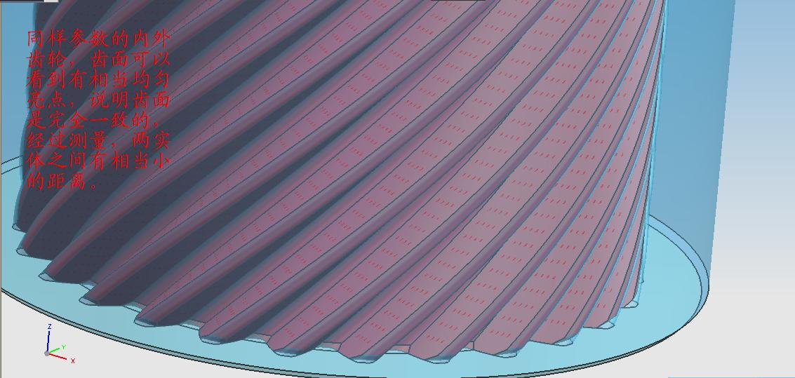

相同参数的内外斜齿轮,在三维建模时如果齿面的精度不是太高,极容易产生齿面的误差,如果把二个模型叠在一起,齿面会明显产生干涉,只有在齿面精度较高时,会产生齿面的贴合。
本人以自编软件为试验,做了一对Mn=5,Z=25,螺旋角为45度左旋的内外齿轮,建模成功后,齿面达到了贴合,经测量齿面最小法向侧隙为0.000000001mm,在较高倍数的放大图重新生成后,齿面布满均匀的微点。
作的模型如下:
测量的结果如下:
软件产生的数据文件经压缩后发上来,有兴趣的朋友可以一试,在UG文件中用“文件”,“执行”,“GRIP调试”,再找到解压的文件后,先点“单步”,再点“继续”便完成了一个模型的全部制作过程,操作二次后,一对相同参数,完全贴合的内外斜齿轮副就完成了,改变内外齿轮的颜色,把其中一个取为半透明,拉近距离后,点“视图”,“操作”,“重新生成工作视图”,模型就随着距离的远近,改变贴合面的“接触”情况,拉得太近,齿面贴合的情况也全部消失。用UG的功能测量一下两实体的距离,显示为0.000000,用“结果显示”,在小框中打钩后,过一会就能看到软件根据点座标的计算,得出的最小距离值。
全计算及建模过程作了一个动态图,计算及建模在很短时间就能完成,且精度较高,每齿面的计算点在2500以上,用点生成样条线,用样条线生成曲面,缝合后用布尔运算的相减,建成了模型实体。如下图。
