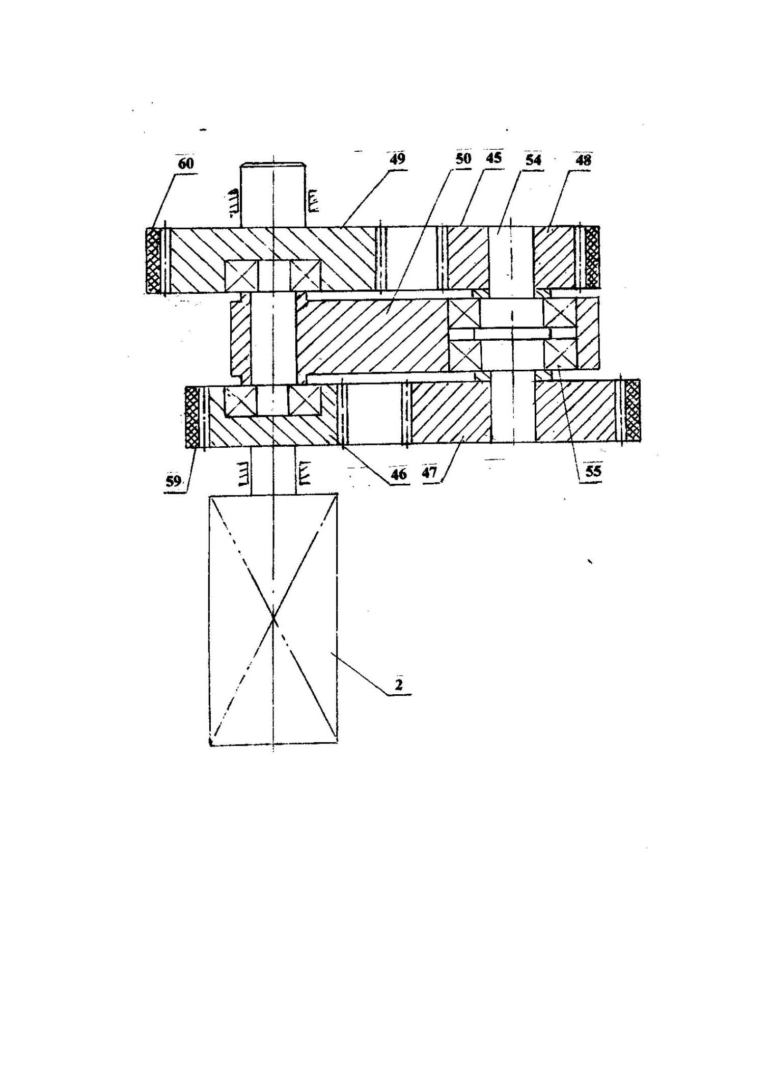

同步带减速机---齿轮减速机的绿色革命,同步带的传动特点,除载荷在中级外,其他都与齿轮相同,该种同步带减速机,目前,市面上还没有,在其最大承受功率范围内可替代齿轮减速器,节省钢材,节油,环保,成本低;是一种绿色机械加工产品。见附件

楼主,基本看明白了,也基本同意您的观点。
但是,您这带轮系,似乎无法解决平衡(Balance)问题,不像齿轮系中可以采取对称排布的方法来解决。
另外,在同等功率的情况下,体积稍显大了。
对否?
