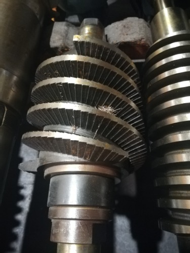

大佬,同样问题。精密的蜗轮怎么精加工。现在精密蜗轮的精加工方法有哪些。
发表于 2021-6-29 21:51 | 显示全部楼层
因为较大模数的蜗轮滚刀的一圈齿数太少,所以切出的齿面精度较差,合理的办法是做与蜗杆等参数的珩磨轮,进行径向进给较长时间的珩磨,或者也可以称为跑合,才是理论上可行的办法,那工具或刀具就是珩磨轮,这珩磨轮怎么来,你是买不到现成的,只有自己做或者去生产厂家特殊订制,还有一种方法,就是用灰铸铁车出等参数蜗杆,加研研磨剂进行径向研磨,缓慢进刀。为加快进度,也有用锯片砂轮在铸铁的螺杆上开一些有切削作用的刃,带挤磨和切削作用,总之,几乎一切都靠本厂自己去解决。

开槽蜗杆刀具就是这个吧,“蜗轮剃刀”。这个刀做出来接触面很大,需要装配好。之前见过老外蜗轮接触面,接触长度比0.3-0.5,中间局部接触,装配不敏感,就是不知道怎么做的。
