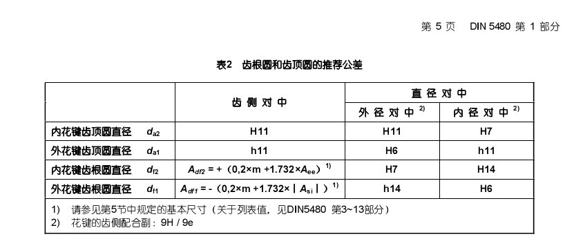

发表于 2011-5-31 08:09 | 显示全部楼层
回复 303959411 的帖子
根据DIN 5480-1齿侧对中(齿形定心)规定,内外花键齿顶圆直径公差取h /H11.详见上表。

 楼主| 发表于 2011-5-31 14:02 | 显示全部楼层
回复 hss218 的帖子
谢谢你的回复,你说的是大径和小径的公差,但是具体的基本偏差怎么确定啊?谢谢
发表于 2011-5-31 15:18 | 显示全部楼层
回复 303959411 的帖子
你先看一下上面这个标准,一般应用公差和偏差 公差怎么选取标准里面都有。
