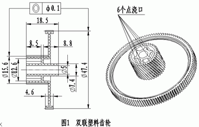

  塑料齿轮由于噪音低、惯性小、耐腐蚀、成形工艺好、成本低、具有自滑润性能,所以广泛应用于仪器仪表和各种家用电器中的机械传动中。如图1所示为某电器设备中的一种双联塑料齿轮,其中小齿轮为斜齿,法面模数0.4,螺旋角18.4°。大齿轮为直齿,模数0.4,齿轮精度较高,生产批量较大,为提高生产效率,可采用一模多腔注射成型。

  4) 根据以上的分析和塑件的结构特点,模具结构定为一模两腔,塑料熔体进入型腔的分流道采用六等分的点浇口形式(如图1所示),点浇口的进料位置设置在六条加强肋的半圆中心,点浇口拉断后不需修整,有利于自动化生产,在分流道转折处的外侧设置六根拉料杆(减小塑料熔体的流动阻力)在此设置一个分型面A-A,便于流道凝料拉出,分型距离比较长,由定距螺钉的长度来保证。

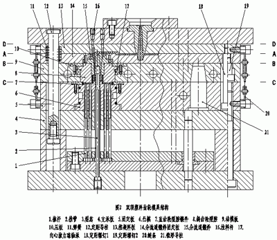

  5) 斜齿轮轮缘内有一个环型芯,在结构上把环型芯和分流道镶件做成一个整体,在斜齿轮型腔旋转脱模之前,环型芯应先行脱出,因此在此处应设置一个分型面B-B,分型距离以保证环型芯和旋转型腔不脱离,其距离由定距螺钉长度控制。
  6) 点浇口拉断后分流道凝料紧紧地箍在拉料杆上,主流道凝料也卡在主流套内,为使浇注系统凝料从定模中拉出,在此处还应设置一个分型面D-D,并加一块推凝料板。
  7) 斜齿轮齿宽并不大,为了减小模具高度尺寸及流道长度,斜齿轮型腔高度尺寸应小一点,为使型腔旋转灵活而具有一定的径向精度,径向定位采用一个向心推力球轴承即可,轴向定位采用一块环形压板即可,如图2中所示。
  8) 为了便于模具的制造和零部件的加工、更换、维修,动定模各部分都设计成镶拼的结构形式。
  9) 塑件中心孔是这个齿轮的轴孔,要求孔的尺寸和形位精度较高,因此φ5型芯不放脱模斜度,注射成型后由于塑件把轴包得很紧,因此推出时为使塑件受力均匀而不产生过大应力,在齿轮辐板上考虑设置两圈推杆,中心采用推管的综合推出机构。
  10) 为保证动定模的合模精度,在C-C分型面合模时,除采用两根导柱(图中未示)作初定位外,还应采用两根锥形导柱作精定位。同时为了保证双联齿轮的同轴度,轴孔的成形型芯必须与定模的对应部位型孔对插。
  4.模具工作过程
  注射机开模,在一组弹簧11的作用下,A-A分型面首先分型,这时塑件上六个点浇口在开模力的作用下同时拉断,各分流道凝料从分流道镶件15中拉出;继续开模在定距螺钉18的作用下,B-B分型面分型(这时还不可能使C-C分型面分型,因为齿轮对动模型芯2和凸模6的包紧力和型腔对直齿轮的粘附力远大于斜齿轮的脱模力,而斜齿轮在环型芯的制约下不可能旋转,D-D分型面也不可能分开,六根带锥的拉料力远大于环型芯的脱模力);开模一定距离,环型芯脱离了轮毂,中间板在定距螺钉19的作用下停止移动;继续开模C-C分型面分型,斜齿轮型腔旋转,斜齿轮脱出;继续开模,在动模链条牵引下,D-D分型面分型,浇注系统凝料从主流道中拉出,从拉料杆上打下,凝料自动坠落;定模部分三块可移动的板由限位导柱12限位,并防止模板滑落。最后注塑机推出系统动作,推管、、推杆(两圈共18根)同时作用把塑件推出,推出零件对塑件作用面积大,应力小,这样在模具结构设计上是能够保证塑件的精度。
