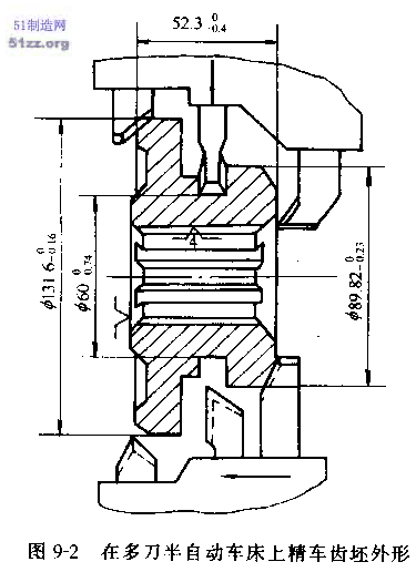

  (4)不卸下芯轴,在另一台车床上续精车外圆、端面、切槽和倒角,如图9—2所示。
发表于 2009-9-15 12:51 | 显示全部楼层
上图所示,刚性不够
