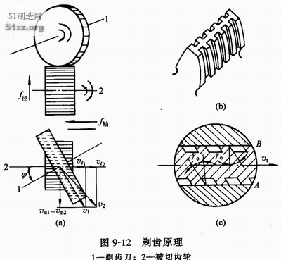

  剃齿加工是根据一对螺旋角不等的螺旋齿轮啮合的原理,剃齿刀与被切齿轮的轴线空间交叉一个角度,如图9-12a所示,剃齿刀为主动轮1,被切齿轮为从动轮2,它们的啮合为无侧隙双面啮合的自由展成运动。在啮合传动中,由于轴线交叉角“φ”的存在,齿面间沿齿向产生相对滑移,此滑移速度v切=(vt2-vt1)即为剃齿加工的切削速度。剃齿刀的齿面开槽而形成刀刃,通过滑移速度将齿轮齿面上的加工余量切除。由于是双面啮合,剃齿刀的两侧面都能进行切削加工,但由于两侧面的切削角度不同,一侧为锐角,切削能力强;另一侧为钝角,切削能力弱,以挤压擦光为主,故对剃齿质量有较大影响。为使齿轮两侧获得同样的剃削条件,则在剃削过程中,剃齿刀做交替正反转运动。
  剃齿加工需要有以下几种运动:
  1.剃齿刀带动工件的高速正、反转运动―基本运动。
  2.工件沿轴向往复运动-使齿轮全齿宽均能剃出
  3.工件每往复一次做径向进给运动-以切除全部余量。
  综上所述,剃齿加工的过程是剃齿刀与被切齿轮在轮齿双面紧密啮合的自由展成运动中,实现微细切削过程,而实现剃齿的基本条件是轴线存在一个交叉角,当交叉角为零时,切削速度为零,剃齿刀对工件没有切削作用。

此滑移速度v切=(vt2-vt1)即为剃齿加工的切削速度,是指加工件的速度与剃齿刀的速度之差吗?

我感觉这两个速度应该一样的啊,怎么会这样?
