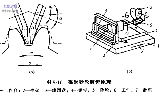

图9-16所示双片蝶形砂轮磨齿。
  两片蝶形砂轮磨齿构成假想齿条的两个侧面。磨齿时砂轮只在原位回转(n0);工件作相应的正反转动(n)和往复移动(v),形成展成运动。为了磨出工件全齿宽,工件还必须沿其轴线方向作慢速进给运动(f)。当一个齿槽的两侧面磨完后,工件快速退出砂轮,经分度后再进入下一个齿槽位置的齿面加工。
  上述展成运动可通过图9-16b所示的机构实现。通过图中滑座7和框架2、滚圆盘3及钢带4所组成的滚圆盘钢带机构,以实现工件正反转动(n)与往复移动(v)的配合运动。工件慢速进给(f)由工作台1的移动完成。
  这种磨齿方法由于产生展成运动的传动环节少、传动链误差小(砂轮磨损后有自动补偿装置予以补偿)和分齿精度高,故加工精度可达4级。但由于碟形砂轮刚性差,切削深度较小,生产率低,故加工成本较高,适用于单件小批生产中外啮合直齿和斜齿轮的高精度加工。

原理可能没错,但是对于小齿轮是不是干涉太大了?
发表于 2009-1-16 13:31 | 显示全部楼层
我就是这种机床的操作者。。。。。。这种机床唯一缺点就是加工效率太低,但加工精度向楼主所说可达4级~
发表于 2009-1-16 13:33 | 显示全部楼层
它的加工范围是m1~12.所以加工小齿轮有点吃力~~~~··呵呵~~~~~~······
发表于 2009-2-13 18:30 | 显示全部楼层
请问楼上的, 能磨直齿锥齿轮么?我需要加工,请问贵公司在那里,联系方式,我的15921021328赵
发表于 2009-2-24 22:54 | 显示全部楼层
无法加工直齿锥齿轮,我们公司网址是www.ck-gear.com/
发表于 2009-3-4 20:32 | 显示全部楼层
我说是这种双蝶型砂轮机床无法加工哦~~~~~~~但是小模数锥齿轮我们可以加工~~~~~不知你要加工多大模数的锥齿轮?
