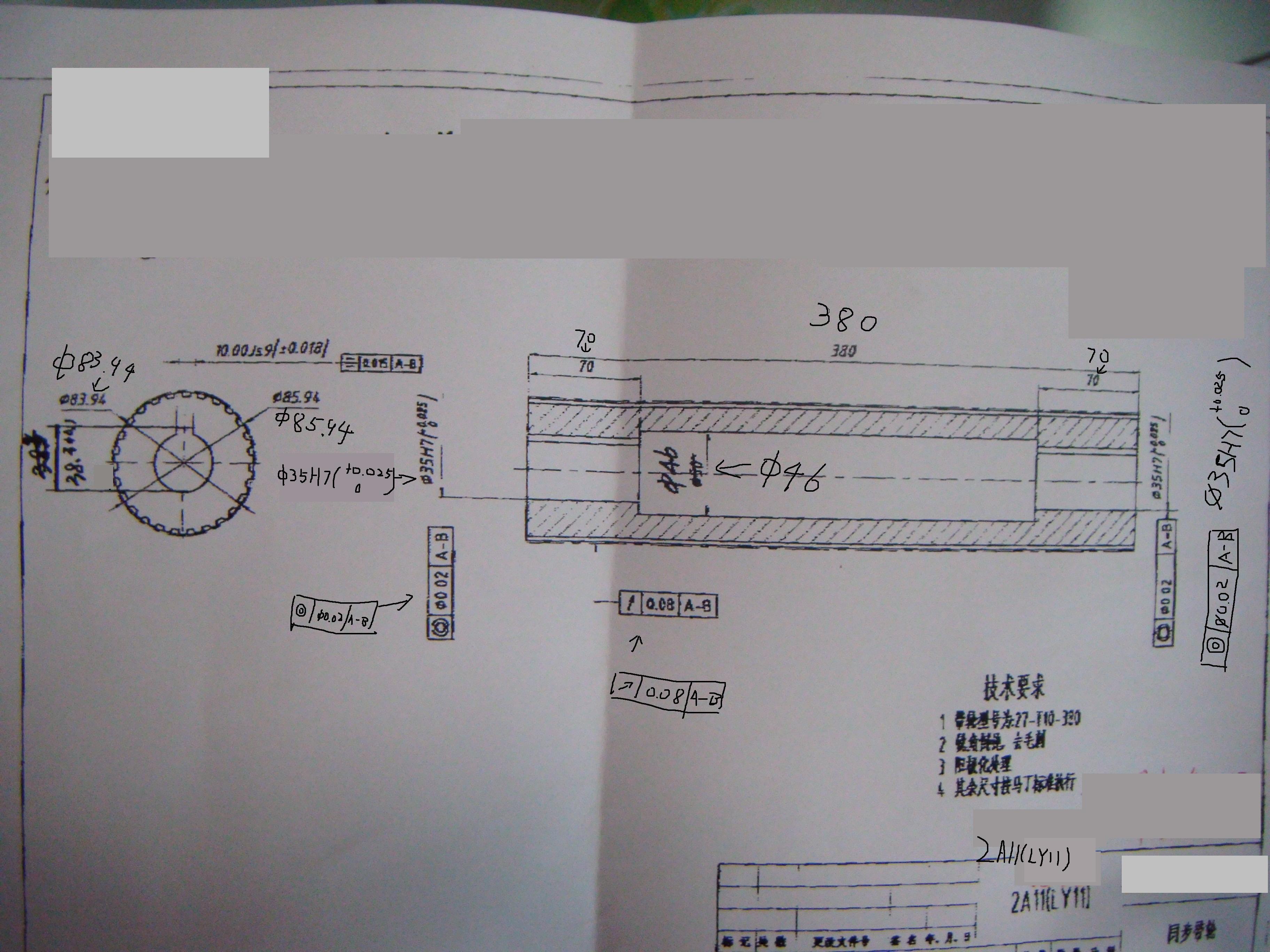

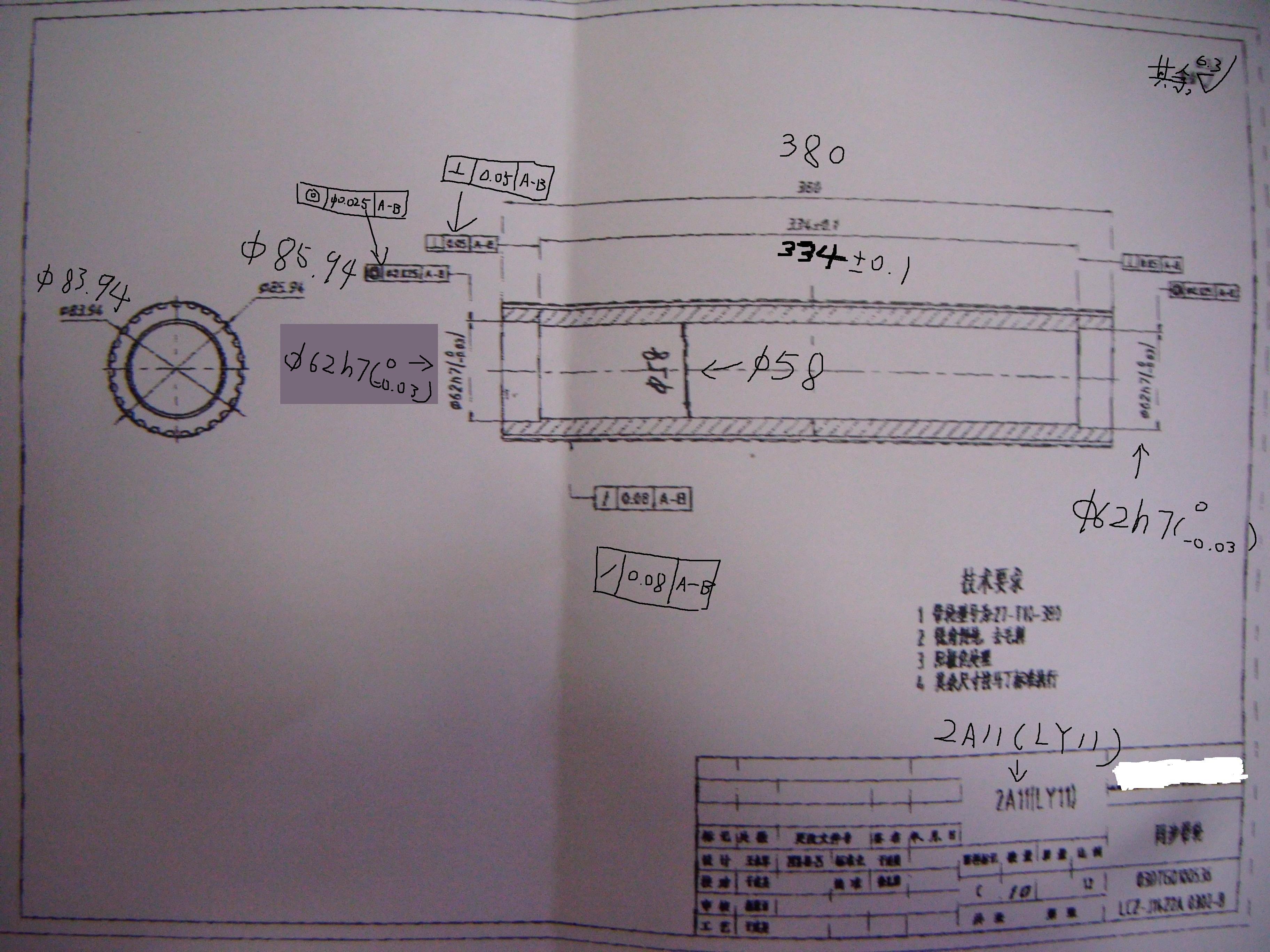

因为这个套类同步带轮比较长。。材料又是铝合金的 怕变形 等等 想求助各位大侠 制作个工艺流程卡。。比如什么设备干哪一部 尽量详细点,,谢谢啦 DSCF0004.jpg DSCF0003.jpg

这个倒没什么的,主要是在滚轮齿的时候注意好定位基准以及两端孔的同轴度保证,做个同轴度检验工装

发表于 2011-5-19 08:39 | 显示全部楼层
你可以将基准转化为外圆上,然后校准外圆把两端的轴承孔加工出来,在加工同步轮齿时就以两端的孔为定位基准,进行切削加工,不过一定要注意好冷却以及进给方面的控制,因为铝的很容易变形的,急不得

一般滚齿机怕是干不了,齿形太长。可放在花键铣上加工。

唯一麻烦点就是焊刀呗,其他滚齿啥都没有问题啊
,工艺又不是很难。
