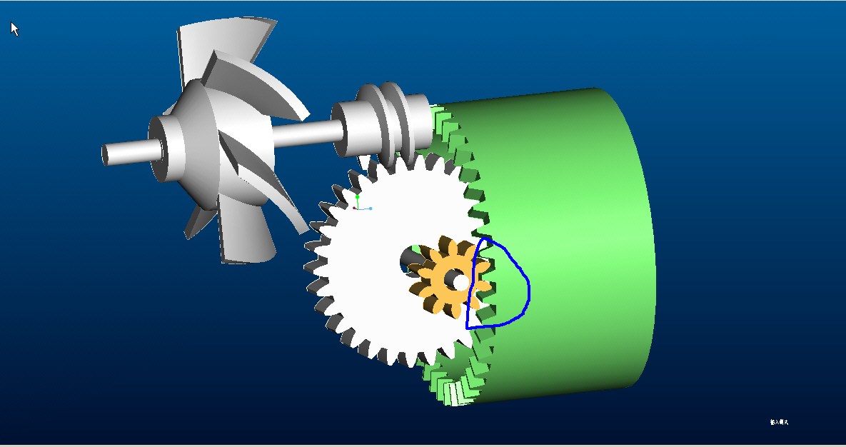

发表于 2007-11-6 14:09 | 显示全部楼层 |阅读模式
画圈部分是怎样配合的,主要是它们中心距和画法(圆筒上的齿)哪位版主可指点一二
圈里的小齿轮: M=0.6    Z=10  与它配合的那套筒外直径为 27mm.
发表于 2008-8-4 15:41 | 显示全部楼层
伞齿轮
轴相交,属于伞齿轮传动
发表于 2008-8-4 21:01 | 显示全部楼层
应是平面齿轮

楼主的产品是气体蜗轮流量计吧,呵呵。
您要的齿轮称为端面齿、冠状齿,或CROWN gear。

发表于 2009-2-21 18:58 | 显示全部楼层
这是面轮,如果需要可以和我联系shuifenglee@yahoo.com.cn
发表于 2010-5-6 14:43 | 显示全部楼层
相交90度轴传动应该用伞齿吧,直齿是不对的???!!1
