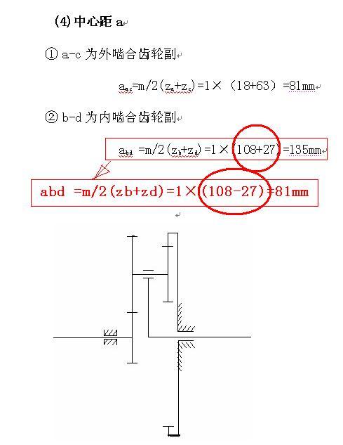

my毕业设计.doc (123.5 KB, 下载次数: 66) 求大师们帮我看一看、查一查,有闲暇时间的话帮忙完成未完成的。

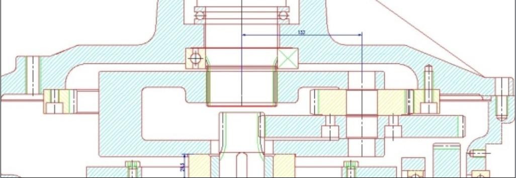

求装配图。。

中心距相等这个不能错,仔细一点

 楼主| 发表于 2011-5-5 22:34 | 显示全部楼层
回复 niuershiye 的帖子
谢谢谢谢。。大意了。。呵呵
 楼主| 发表于 2011-5-6 13:51 | 显示全部楼层
回复 niuershiye 的帖子
前辈,有NW型的行星齿轮减速器装配图么?我还是不会画啊。。。
