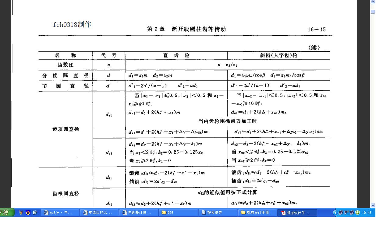

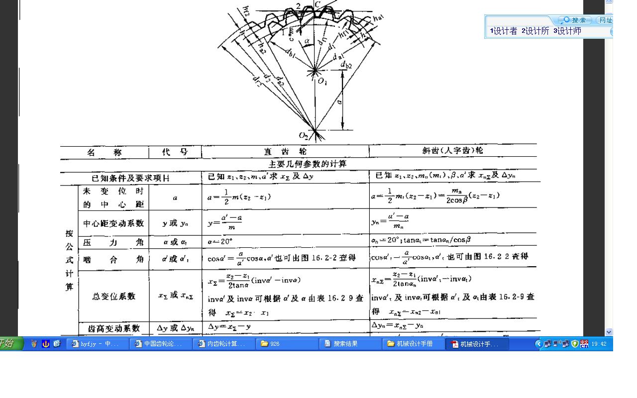

在一对角变位内齿轮啮合计算中发现,无论正变位还是负变位,即使不考虑齿顶高变动系数,顶隙都会加大,与角变位外啮合时顶隙会减小刚好相反,是否可以这样认为,在内齿轮啮合计算时不需要考虑齿顶高变动系数?有些齿轮设计手册中就根本没有内啮合的齿顶高变动系数。

考虑了齿顶降低系数后,顶隙更大了呀!
