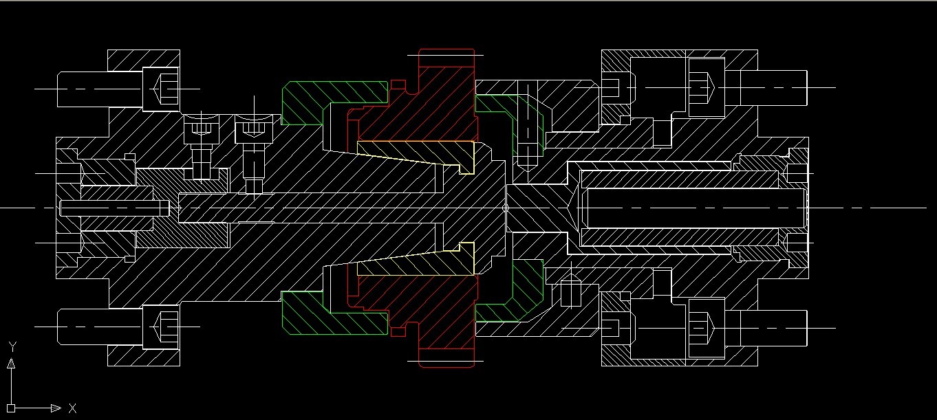

请教各位轴齿轮滚齿工装如何设计?

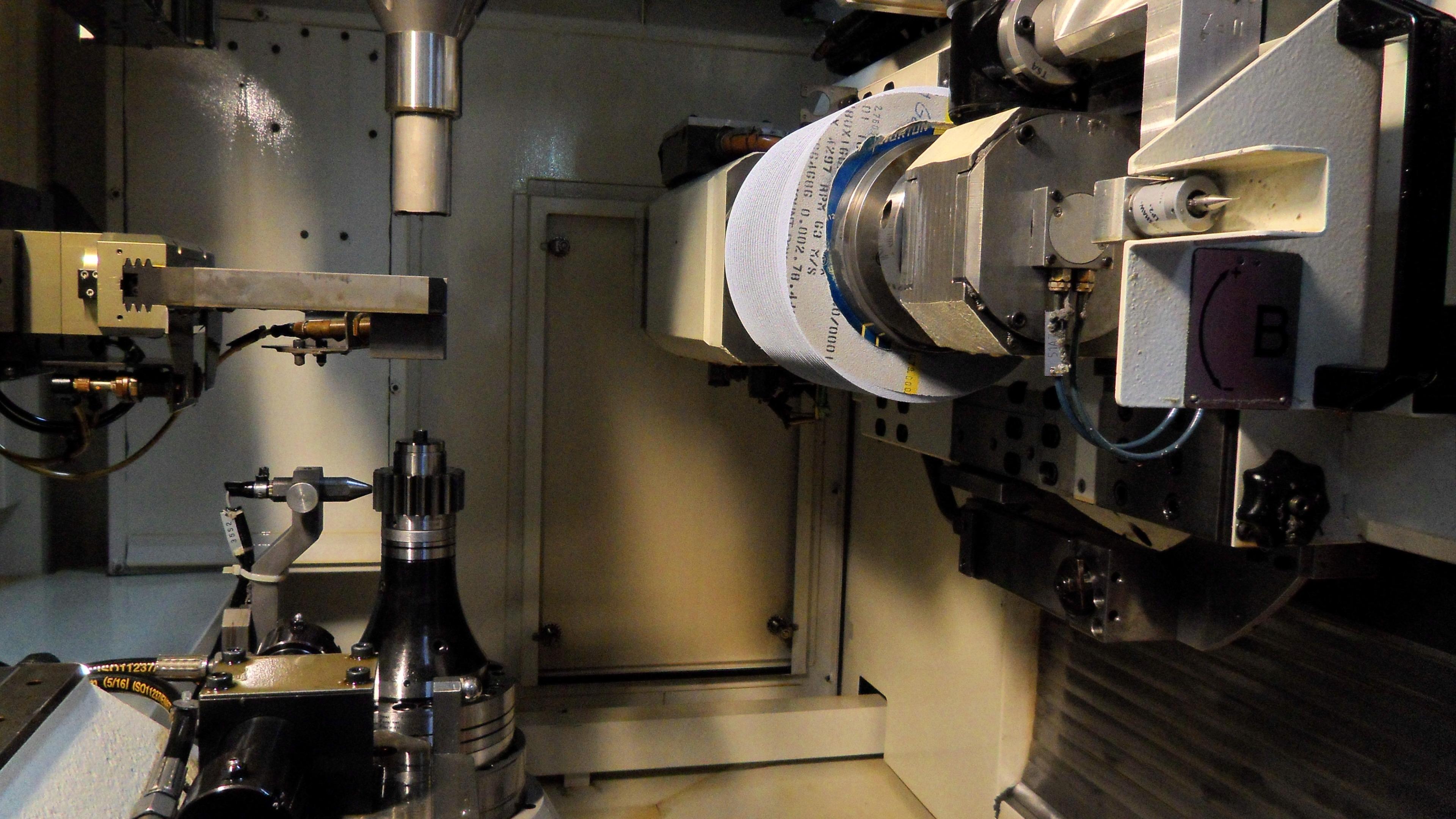

发表于 2011-5-18 09:00 | 显示全部楼层
回复 齿轮小子 的帖子
这是我们夹具的现场照片,是配在KAPP机床上的
不需要顶尖的,直接用膨胀芯轴涨紧即可。

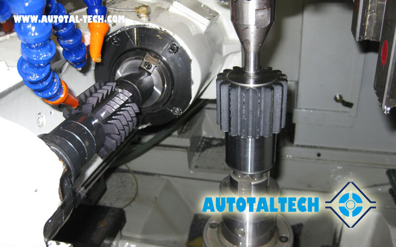

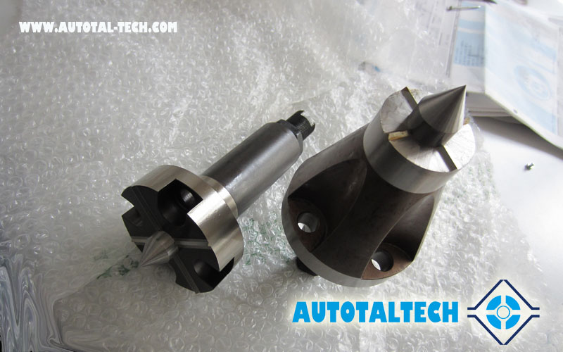

滚齿用端面驱动顶尖
滚齿用端面驱动顶尖分为两种,一种为活动齿型,一种为固定齿型。主轴端使用端面驱动顶尖并配备支座,尾座安装活顶尖,一次装夹完成齿轮整个外圆滚齿,加工后工件同轴误差保证0.02左右。
活动齿滚齿用端面驱动顶尖,中心顶尖和驱动爪可拔出,实现快速更换。其规格型号和车削用端面驱动顶尖一致:
机械式6/30, 夹持6-30的工件;
机械式12/50,夹持12-50的工件;
机械式15/55,夹持15-55的工件
机械式20/70,夹持20-70的工件
机械式45/120, 夹持45-120的工件;
机械式100/220, 夹持100-220的工件;
机械式180/300, 夹持180-300的工件。
固定齿型滚齿用端面驱动顶尖,驱动爪不可换,其标准规格为:
固定齿式15/55,夹持6-30的工件;
固定齿式20/70,夹持20-70的工件;
固定齿式45/150,夹持45-150的工件;
更大规格可根据用户需求订制。

滚齿用活动齿端面驱动顶尖实物
滚齿用活动齿端面驱动顶尖实物
滚齿用固定齿端面驱动顶尖实物
滚齿用固定齿端面驱动顶尖实物
端面驱动顶尖用于南二滚齿机
端面驱动顶尖用于南二滚齿机
