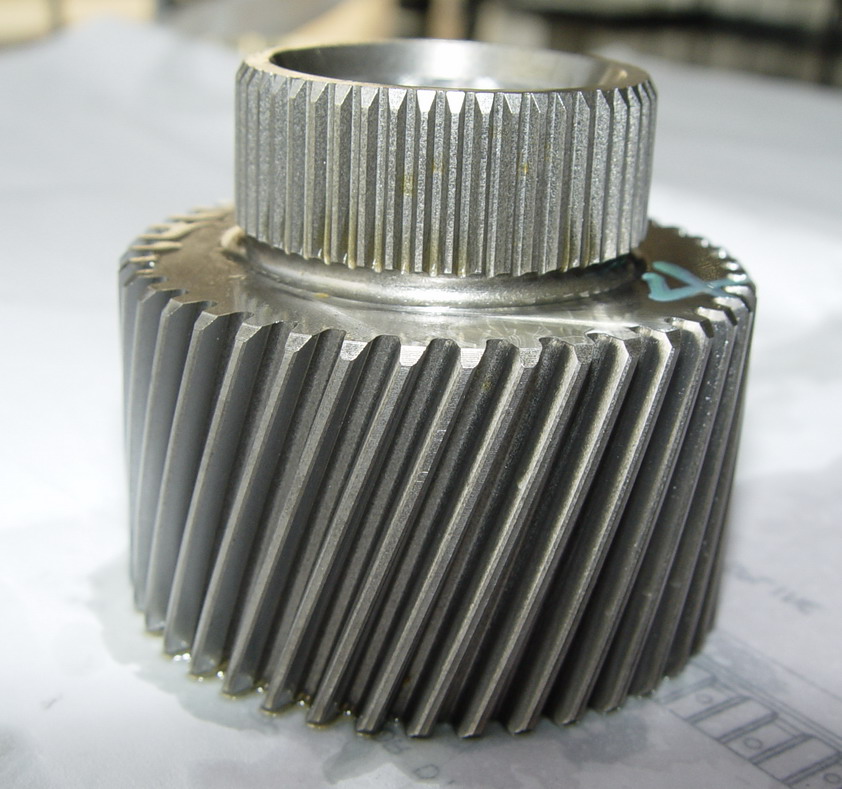

   太阳轮下面是花键。所以磨齿的时候用夹具夹花键。但是等级上不去。。七级为正常现象。四级五级六级也有。请问各位大侠有没有什么好的夹具啊 或者有什么可以改进的工艺。。
 楼主| 发表于 2011-3-19 00:26 | 显示全部楼层
但是主要就是齿向等级不好,,一般上顶尖校好了 齿形可以保证。。请问各位大侠有什么好的工装或者技巧 啊   透露下

先看看你的图片

发表于 2011-3-29 15:35 | 显示全部楼层
LZ说的是这样的太阳轮吧?
 楼主| 发表于 2011-3-29 19:31 | 显示全部楼层
回复 xuefengtang 的帖子
     我们上面是直齿的 。。
