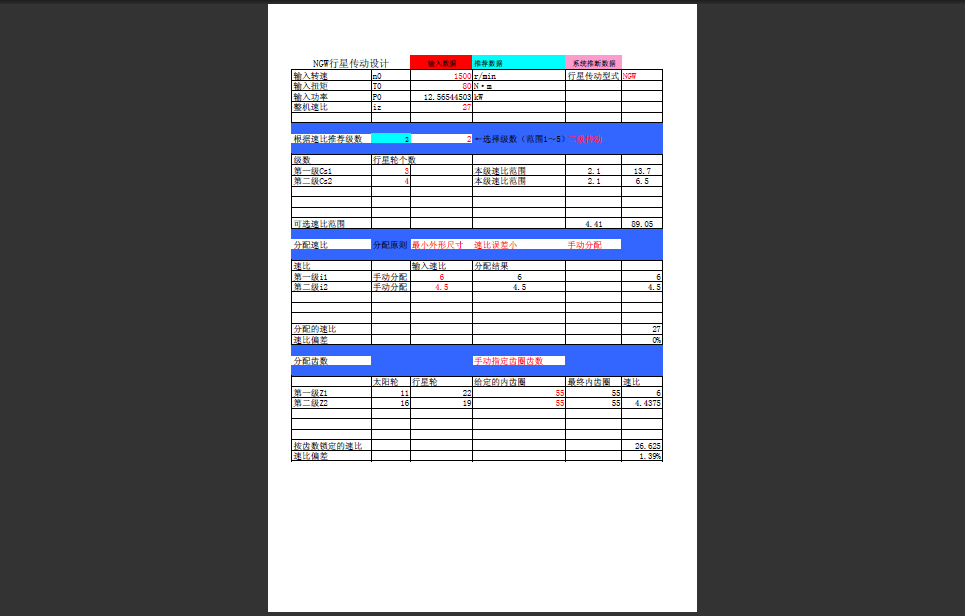

发表于 2011-3-13 01:45 | 显示全部楼层
给个计算先!请指导》》》
分配见附件。
2011齿轮计算.pdf (54.54 KB, 下载次数: 91)
强度分析、详细计算可使用诸多软件。
呵呵!
发表于 2011-3-29 14:52 | 显示全部楼层
我来顶一下,太阳轮:13齿,行星轮:22齿,四个行星轮。
不知道牛爷出这个问题是考什么的呢?用你的软件不要两
分钟就可以做出来了阿。
