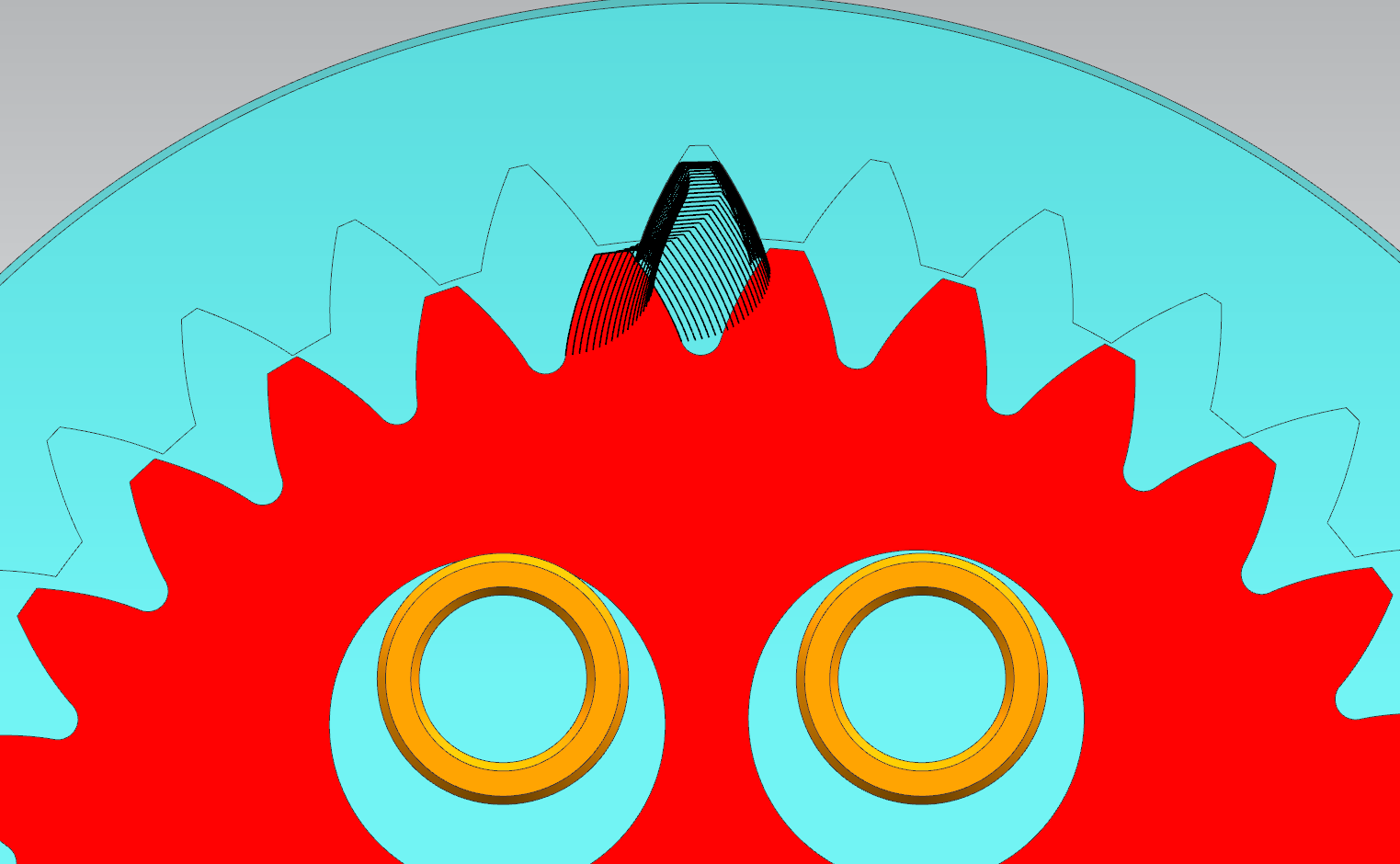

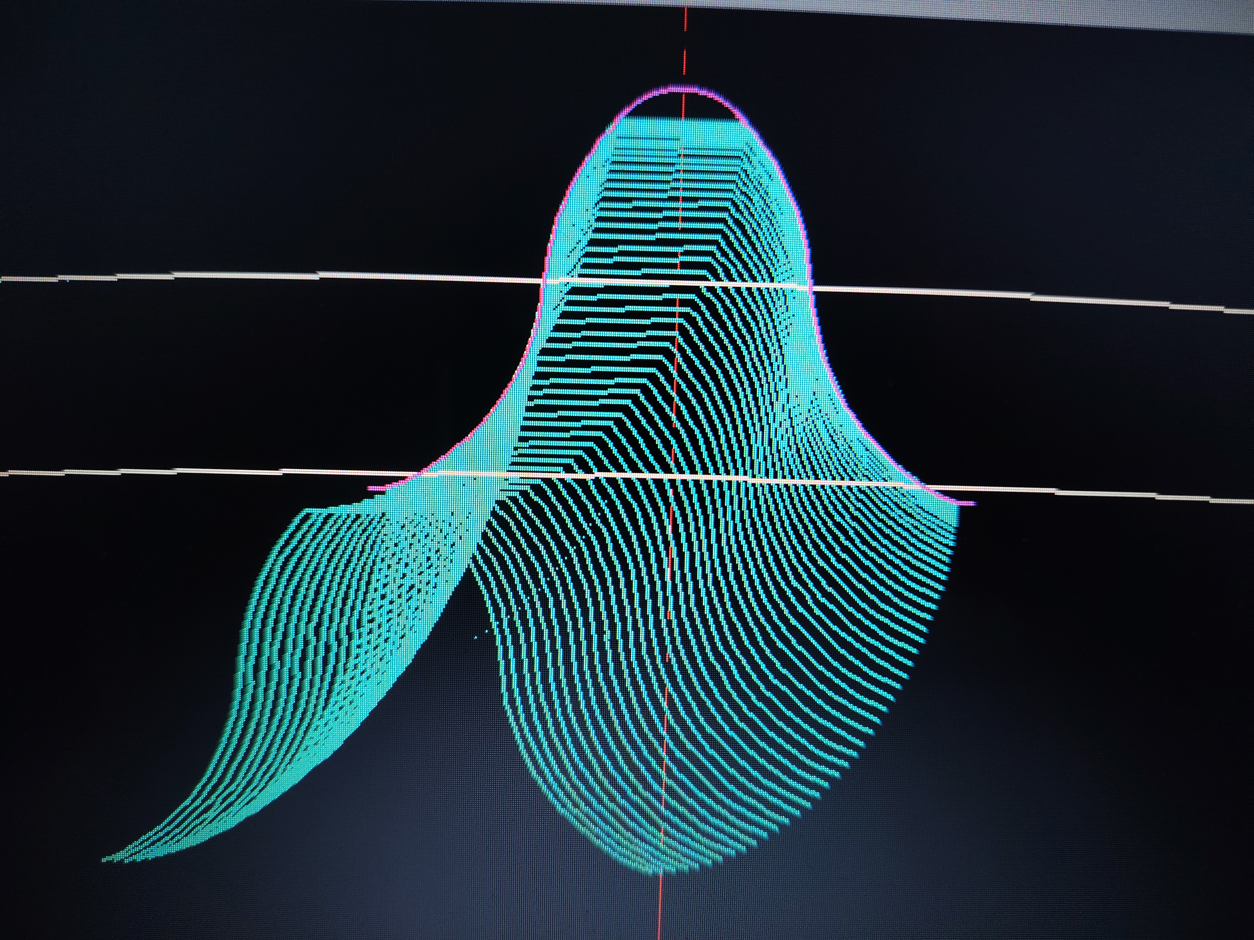

谐波仿真
发表于 2024-4-21 18:28 | 显示全部楼层 |阅读模式
谐波仿真
谐波
谐波

发表于 2024-4-22 09:15 | 显示全部楼层
一个内啮合的包络图,和谐波有啥关系?
没看懂!

发表于 2024-4-22 12:32 | 显示全部楼层
mrmrw 发表于 2024-4-22 09:15
一个内啮合的包络图,和谐波有啥关系?
没看懂!
应该是少齿差内啮合,他这个可能是谐波的,我这个是正儿八经少齿差的啮合和谐波的有异曲同工之妙,谐波可以看成是柔轮弹性变形的少齿差,普通少齿差是靠外齿轮旋转平移运动合成来完成内外齿啮合的
