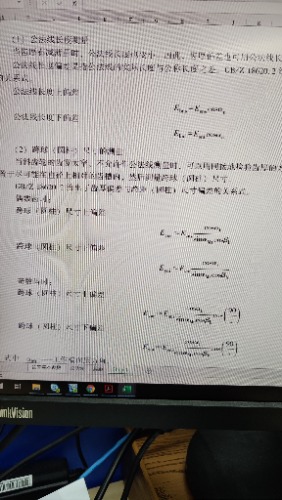

求教齿轮跨棒距公差计算公式
发表于 2024-4-17 10:23 来自手机 | 显示全部楼层 |阅读模式
先不管公法线公差的计算公式,因为有的考虑Fr,有的不带Fr.

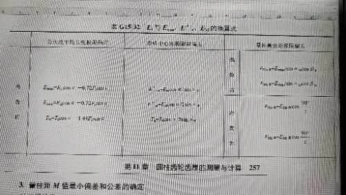

图片是我在各种资料上找的跨棒距上下偏差计算公式。第一是机械手册上的,和国标一致。第二第三是通过公法线计算的,但是公式差一个基圆螺旋角的余弦。
另外第一个和第二个的计算值应该也不一样吧,公法线的公差是齿厚公差乘法向压力角的余弦,而第一个公公式中是齿厚公差乘端面压力角的余弦,二者不一致。
请教懂的老师指点一下,你们用哪一个公式,用哪一个更准确?

公法线公差是齿厚公差乘法向压力角的余弦,不是端面压力角。
跨棒距的公差老的算法是公法线公差直接算,我以前就是这样算,
磨齿的齿轮可以这样算,差不了多少,误差千分之2毫米
一些公差减得多的,还有15度压力角的齿轮,算出来会差几丝。
跨棒距公差最好是分别用公法线公差求出两个变位系数,再用两个变位系数求出两个跨棒距,再分别减出来。

1,公法线,跨棒距是用来评估齿厚的。实物齿轮齿厚,公法线,跨棒距是一一对应的。任何一个参数确定,其余两个参数也是确定的。
2,楼主所列公式都是经验公式。你网上找的,不知道你有没有看到这些公式的应用前提:当设计员在无经验的情况下,可参考XX公式计算。然后你所在公式章节第一句话:齿厚公差的选择,基本上与轮齿精度无关。所以你的问题,哪个公式准我觉的你参考的书籍应该已经给你很明确的答案了。
说的简单直白一点,我给你翻译下手册上的意思:齿厚公差的选择需要根据你们自己的实际情况去选定。如果你啥都不知道,我这里有一套根据精度数值的经验公式你先用着。后续要根据你产品的实际情况进行调整以满足产品生产需要同时满足设计要求。
