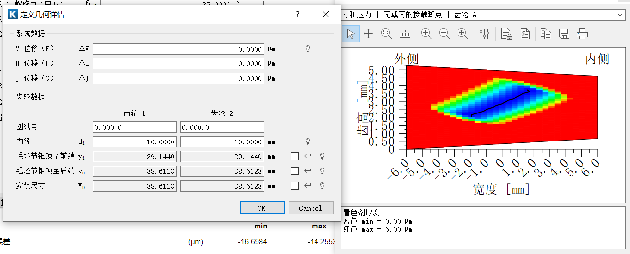

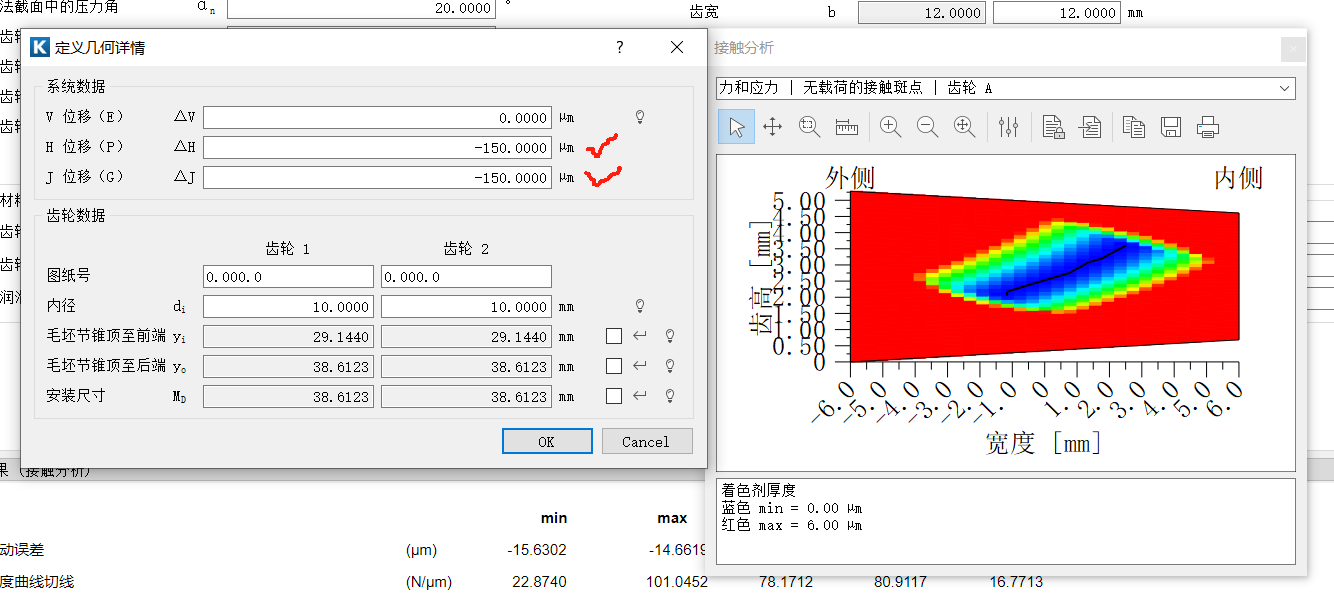

一对伞齿轮设计间隙0.1,加工的时候实际是0.3,通过安装距离的缩小到0.1,可以保证和理论安装距一样的噪音吗?假设2个齿轮齿厚都是均匀减少的,收缩安装距离也是均匀的。通过软件模拟接触区没有变化。传递误差反而小了-16.6984-14.2553,变化,-15.6302-14.6619。。。请大佬指点一下,安装距离的缩小是否影响伞齿轮噪音,传递误差,重合度等。
 楼主| 发表于 2024-4-8 21:49 | 显示全部楼层
最重要一点,安装距离缩小,接触斑点会不会严重跑偏
发表于 2024-4-10 21:14 | 显示全部楼层
安装距离缩小,接触斑点会向小端移动。只是安装距只改小一点一点,接触改变不明显而已
