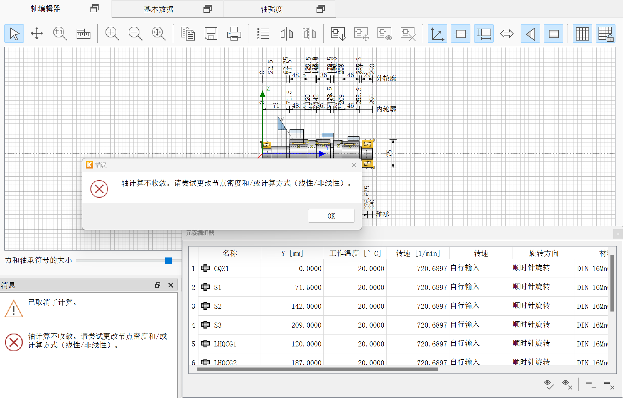

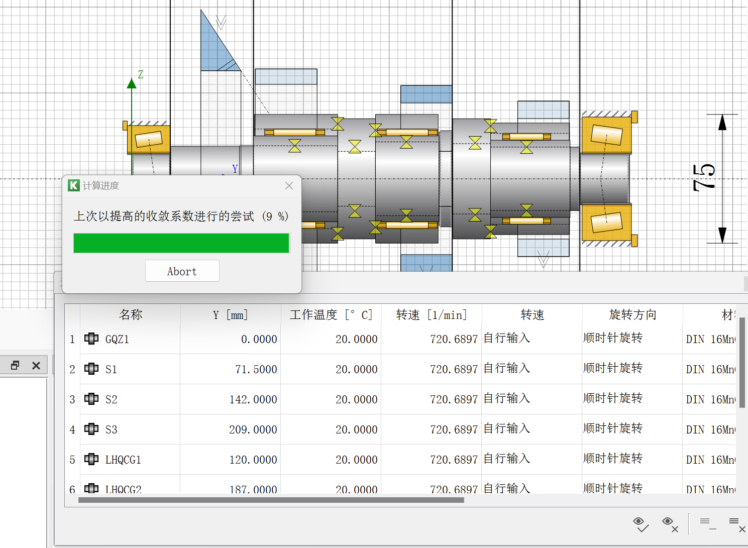

发表于 2024-2-5 19:31 | 显示全部楼层 |阅读模式
轴的强度计算系统不能进行
发表于 2024-2-10 13:06 | 显示全部楼层
如果载荷都没有错误的话,那就是哪里的支点、轴承、受力没对中,检查下
发表于 2024-2-11 19:54 | 显示全部楼层
通常对于强度计算,要有比较复杂的各种系数的输入,载荷的输入,材料支承面,等等等等,有一项错误,计算不准,或者是计算错误就不可避免,为防止互相干绕,用单一法去计算反而比较简单,就是把需要计算的部位进行尽可能的简化,设置成近似于理想的位置,看一下那些部位可以计算出来,系数和条件是怎么设置的,如果各单项都设置计算完成可靠的话,才可以逐步把各项要求核算的部位加上,进行试算。即使是这样,通常也不能保证综合计算能得出合理的结果,很可能是失败的。

建模  功率流不成功是什么原因,请大家帮忙看看是什么原因
HQ.zip
191.04 KB, 下载次数: 0, 下载积分: 齿轮币 -2 枚
发表于 2024-2-29 08:58 | 显示全部楼层
看一下支撑是不是没有约束好
